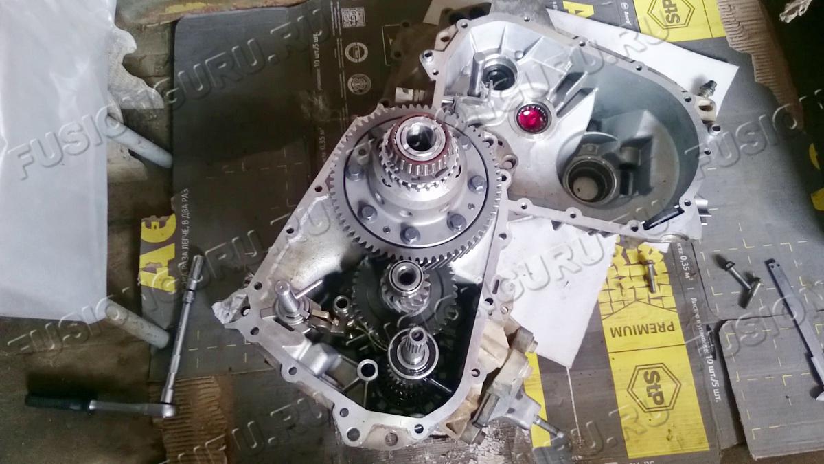

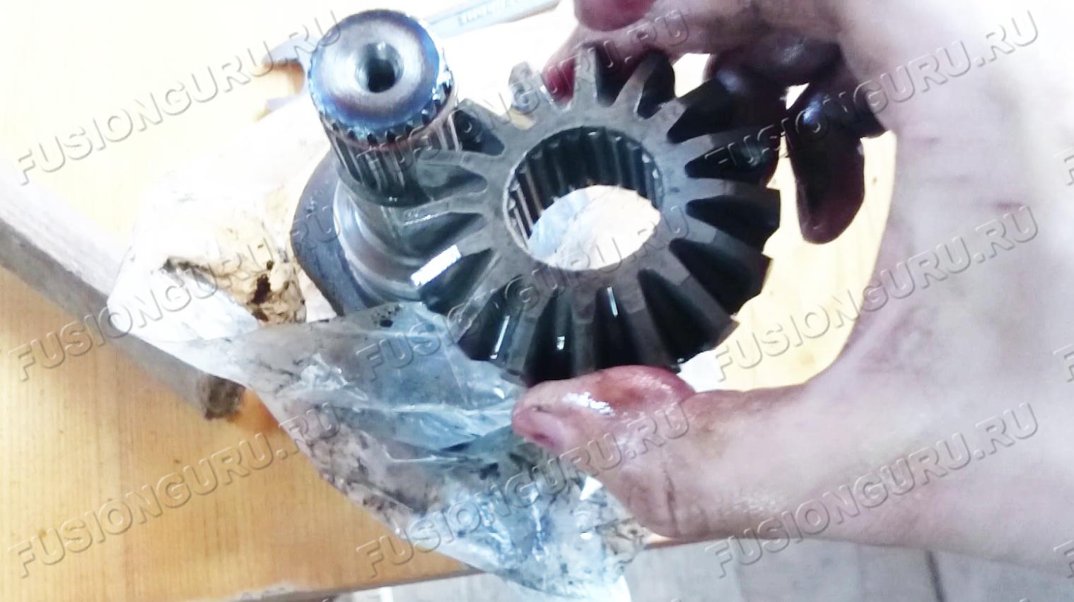

Со стороны коробки вал вставлен шлицами глубоко внутрь в коробку (в дифференциал), то есть со стороны коробки его жестко держит дифференциал.
И поэтому с противоположной стороны, его ничего по сути не держит, а он висит в воздухе.
А висит он только за счет зафиксированности в дифференциале с противоположной стороны.
Главное тут не вытягивать привод из коробки, не выдавлить его наружу, а просто набить аккуратно подшипник (с правой части нету стопора внутри коробки, стоит надавить на вал в сторону вытягивания из коробки и он пойдет из коробки сам и масло следом за ним на пол польется) !!!.
Не хотите, чтобы была лишняя нагрузка, выгибающая нагрузка на дифференциал и коробку - подставьте домкрат под вал или под внутренний правый шрус
Вот весь привод, и видна шлицевая часть, это я года 4 назад разбирал коробку и самоблок в нее ставил, поэтому фотки такие есть.
Вот кстате саттелит дифференциала, куда сама полуось входит
Располовиненная коробка:
Вот в эту здоровую детальку с огромной шестеренкой (дифференциал называется) вставляются оба привода , вот за счет того что привод вставлен внутрь этой детали он и висит.
Это как раз обнажена вашим глазам правая часть коробки передач
