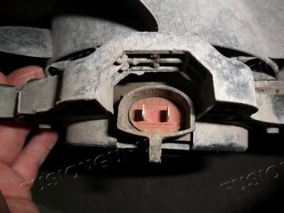

На моём вентиляторе был вот такой разъём (см. фото). Из дублей есть Nissens находится под кодом 1495687. Кто что знает про этот вентилятор? Что скажете, посоветуете.

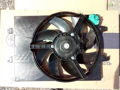

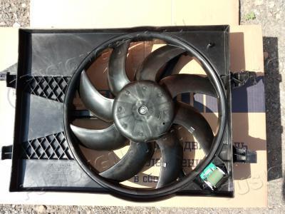

Оригинальный вентилятор Ford и на шильдике электродвигателя Motorcraft Gate 2 MP8125/B2E
при напряжение питания 14,1 В потребляет ток 2,2А без крыльчатки. Пусковой ток 19 А.
Вентилятор Luzar
при напряжение питания 14,1 В потребляет ток 17,2 А с крыльчаткой.
Количество лопастей на вентиляторе одинаково с оригиналом. Разъёмы то же одинаковы.
Испытание проводились на лабораторном БП.
Если не защёлкивается правая защёлка (если стоять лицом к лобовому стеклу) то подточить кромку пластика. Причину хорошо можно разглядеть из смотровой ямы или подъёмника.
