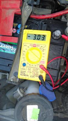

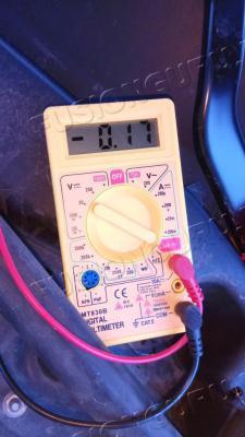

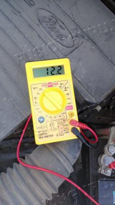

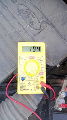

Гена умер... И по хоже убил старый аккумулятор, и повредил новый... Когда он подключён к сети но двигатель не включён то ток разряда 3 Ач, если отключить то 0,17 Ач (машина не спит, спящую не мерил).
Зажигание выключено
Двигатель заведен
Ток разряда, зажигание выключено, гена подключен
Ток разряда, зажигание выключено, гена отключен

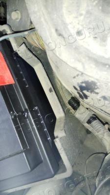

Так кипел аккумулятор...
Двигатель с новым аккумулятором работал около 5-7 минут за день (утром заводил думал поеду на работу, скинул клемму и ушел). Интересно новый аккумулятор сильно пострадал? Непонятно много ли вытекло электролита... Аккумулятор то не обслуживаемый.

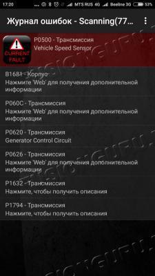

Пугает ошибка P060C: Неправильные рабочие характеристики основного процессора модуля управления. Мозги подгорели?
Ошибки:
P0500: Нехарактерный сигнал скорости автомобиля, проходящий через CAN (VS CAN)
B1681: Сигнал модуля приемопередатчика PATS не получен
P0620: Неправильная работа электрической цепи генератора
P0626: Высокое напряжение генератора
P1632: Неправильная работа управления генератором
P1794: Слишком высокое или слишком низкое напряжение генератора
U0155: Отсутствие сообщения CAN от Щитка приборов или комбинации приборов.

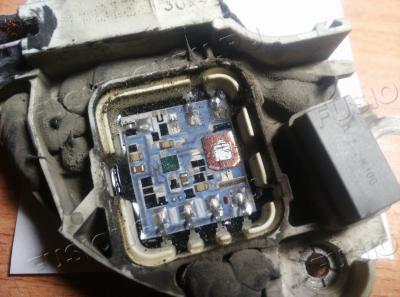

- Сообщения: 42241
Re: Глюки электроники
Давай оживим.artsag писал(а):Гена умер...
Там внутри есть регулятор. В нем транзистор черный трехногий. N типа полевик. Замени его, видно прошибло.
Здесь на фото он безкорпусный. Но это фокус.
Перепаяешь и будет все гут и дальше работать.
