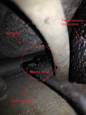

Обнаружилась течь из магистрали тормозной системы, точнее не из самой магистрали, а из одного из соединений. Располагается это соединение в очень неудобном месте (см. фотографию) - на дне узкой щели между днищем кузова и бензобаком да ещё и прикрыта термозащитой глушителя и самим глушителем. Добраться до соединения не получается даже рукой.
Прошу совета.
1. Как грамотнее добраться до этого места (снимать бензобак и/или глушитель с термозащитой)?
2. Как правильно устранить течь (просто затянуть соединение, использовать какие-то герметики или прокладки)?
3. Какие дополнительные работы потребуется провести или стоит провести (например, заменить магистраль или ещё что-то)?
4. Как в моменте проверить качество (герметичность) проведённой работы?
Спасибо!
