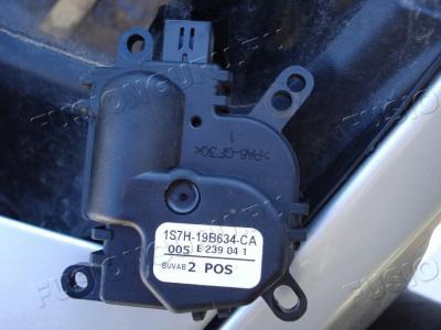

Привода этих заслонок (2 штуки белые, вот такие), находятся под перчаточным ящиком по центру панели.
От них идет сам сдвоенный тросик и его рычаг
А над рычагом, стоит такой маленький отдельный моторчик, который переключает заслонки.
Вся система
