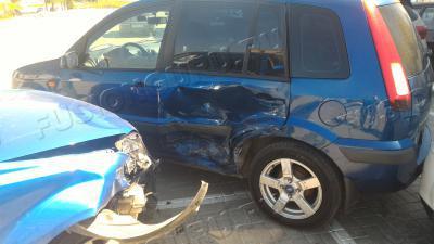

Вчера на стоянке очень сильно ударили в левую сторону. Задняя дверь вошла в салон. Маленько выпрямили, закрутили на проволку, но теперь на сигналку не становится. Ключом тоже не закрывается. Т.е. закрываешь, машина закрывает двери и тут-же их открывает. Подозреваю, что датчик закрытия двери кирдык (оно и не удивительно). Вопрос, как обмануть сигналку, что-бы двери закрывались. Снял обшивку, нашел разъем. Там 4 контакта. Два провода потолще (судя по всему на соленоид) и 2 потоньше. Может что надо между собой перемкнуть, что-бы дверь была тип закрыта.

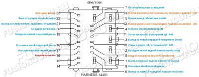

vitusrus, тонкие провода (0,35 мм2) нужно замкнуть между собой. Ну или провод на клемме 8 в разъеме 316 посадить "на массу".

Где этот разъем искать?

Правильно концевик в нем. А разъем под ногами у водителя на блоке.vitusrus писал(а):Концевик в нем видать
