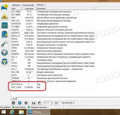

Да и смотрю вышла версия 2.2.5 beta форскана, вроде уже согласовали 2 месяца назад, что они знают 2 пида и формулы к пропускам зажигания (221616) и краткосрочной коррекции (221158) и добавят их для фьюжена.
Но установив новую версию вижу , что 2 пида добавили, но что это не знаю, цифра не пропусков зажигания и коррекции.

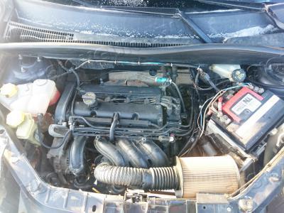

#72 Сообщение SAnat » 13 ноя 2016, 19:48
если снял штатный короб с мотора, надо озаботиться о фильтрации верхней вентиляции картера, чтоб в мотор пыль не летела.
Хотя бы такой фильтрик поставить
А так на зиму можно короб и не делать, грязи и пыли почти нет.
Сразу фильтр и в дроссель гофру.
И даже хорошо когда зимой теплый воздух из под капота сосет. Все равно зимой мощь не нужна особо, негде притапливать.
Должно быть еще получше, впускной тракт короче - меньше сопротивление всасыванию.

#73 Сообщение sergkimm » 13 ноя 2016, 19:57
SAnat писал(а):если снял штатный короб с мотора, надо озаботиться и фильтрации верхней вентиляции картера, чтоб в мотор пыль не летела.
Это точно. Но я еще с год как катаюсь с фильтром бензиновым, по моему у Фиделя увидел, и повторил.
Добавлено спустя 7 минут 3 секунды:
SAnat писал(а): А так на зиму можно короб и не делать, грязи и пыли почти нет.
У меня в несколько слоев утеплители стоят, они мешали бы фильтру, про сокращенный тракт согласен, но это навсегда зато (меняя фильтр).
Мощь пригождается в снегу буксуя. Да и на трассе лишняя мощь не помеха.
А по расходу, как? не уменьшается?
