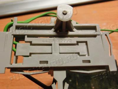

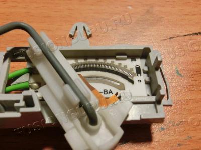

#1 Сообщение *Casper* » 18 июн 2015, 22:36
Номер детали - ?
Фотографии:
Сопротивление датчика:
* внизу (пустой бак) - 127 Ом
* верху (полный бак) - 15,4 Ом
Полностью подключается к щитку приборов. Своего питания или массы не имеет.

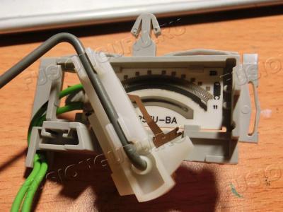

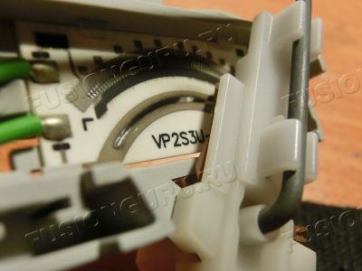

Странно, пишут на 1.6 бензин не подходит :mda:
Dieser Artikel passt leider nicht auf dein Fahrzeug
Hersteller Modell Motor PS KW Baujahr KBA
FORD FUSION (JU) 1.6 100 74 08/2002 bis heute 8566 - 504,
8566 - ACA
Passende Artikel anzeigen oder Anderes Fahrzeug wählen
Beschreibung für: Geber Kraftstoffanzeige FORD Fiesta Typ JD3/JH1 ab 05'02
Merken Vergleichen Drucken
OE Vergleichs-Nr.:
(zu Vergleichszwecken) VP2S3U-BA
Artikel-Nr: 204368
Angebot-ID: 61490218
Zustand: Gebraucht (Gut)
Dieses Teil wurde aus folgendem Fahrzeug ausgebaut:
Tachostand: 78369
Farbe: BLAU
Tachostand: 78369
Lack: BLAU
Schlüsselnummern: 8566516
Motorcode: F6JA
50 KW / 68 PS
Treibstoff: DIESEL
Erstzulassung: 26.06.2003
Notiz: VP2S3U-BA mit Schlingentopf

Ну стоит на бензинке. На демио ставился тоже на бензинки. Может кто-то ошибся?
