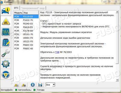

- Сообщения: 4956
Re: Обороты хх 2000 ничего не помогает.
Что мог бы и расшифровать эти ошибки в правом верхнем углу форума и написать результаты.
И сначала делается стирание всех DTC, потом выключается зажигание на минуту. Потом включается на минуту, а потом запускается мотор и делается поездка. После этого ошибки надо считать вновь, так как непонятно, какие коды из твоего списка актуальны, а какие - присутствовали когда-то.
Спасибо! сделаю как сказали.ANG писал(а):Что мог бы и расшифровать эти ошибки в правом верхнем углу форума и написать результаты.
А еще, посмотрел температуру всасываемого воздуха, пишет минус 40!!!
Как я понимаю это может быть причиной высоких оборотов ?

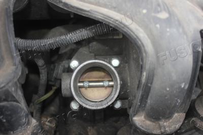

- Сообщения: 42235
Ищи посос.Syrok писал(а):Какие будут идеи?
Сними трубу от фильта и сфотай детально заслонку и все, что вокруг

- Сообщения: 2330
Это? Помершая лампочка.
Вопрос требует обстоятельного ответа? Почистить контакты от коррозии и поставить лампочку. Просверлить дренаж в плафоне или попытаться добиться герметичности. Других вариантов не знаю
Это что это за чудо винты на креплении заслонки!!! Неужто и прокладку так-же заколхозили, как и винты. Имеет смысл открутить и проверить герметичность.
- Сообщения: 42235
Ну да, винты на ревизию. Видишь шланг за заслонкой - проверь его, чтобы никуда не отвалился.
