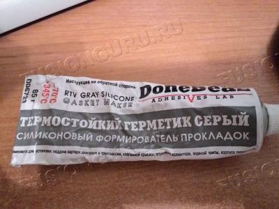

Не в затяжке болтов дело, а в прокладке.Там ведь неудачно сделано сопряжение металлической головки и пластиковой крышки - металл плоский, а к нему прилегает перпендикулярно тонкая пластиковая крышка, в пазу у неё плоская же резинка, которая прилегает тоже перпендикулярно к металлу - как ни затягивай болты - никак не прижмешь резинку сильнее к металлу. Неудачная конструкция и всё. Кому попадётся прокладка получше, потолще - не течёт и без герметика, кому плохую на герметик поставят - не течёт. Плохая без герметика - течёт.

ANG писал(а):Я сам недавно поборол такую лужу точно в том месте именно прокладочным герметиком.
Отец Алексей весь сыр-бор ( с моей стороны ) из-за этой фразы и того что в вашем профиле не указан кондей. :)
А на предмет толщин прокладок КК, две замены прокладки и разных аналогов (!) и все без гермета ( просто тщательно очищал паз в крышке и комплементарный край башки, укладывал прокладку равномерно ( по натяжению) в паз крышки и затягивал болты по регламенту. Вусе.
А что за гермет 300 рублёвый, фамилию его не скажете?

#29 Сообщение ANG » 28 сен 2014, 10:28
Почему у меня пропал кондиционер из профиля?
Герметик наверное Абро, если найду упаковку - посмотрю.

#30 Сообщение ANG » 28 сен 2014, 20:22
Герметик DoneDeal DD6733

#31 Сообщение timoha-07 » 28 сен 2014, 21:50
Силиконы от масла пухнут все! Наш отечественный из Казани, тож на силиконе, но они туда буторят наполнителя много, потому он меньше вспухает, но не так пластичен как иные, но в масле лучше.

#32 Сообщение ANG » 28 сен 2014, 22:18
Если бы он сжимался от масла, то что за прокладка тогда получалась бы?

timoha-07 писал(а):Силиконы от масла пухнут все! Наш отечественный из Казани, тож на силиконе, но они туда буторят наполнителя много, потому он меньше вспухает, но не так пластичен как иные, но в масле лучше.
А вообще к чему этот бессмысленный набор слов?

#33 Сообщение timoha-07 » 28 сен 2014, 22:53
:lol: :lol: :lol: :lol: :lol: Казанский герметик стоит не 300, а 30 рупий, раз иные читатели уверовав в чудо - мазь обильно ее мажут "пальцевым шпателем" - и получают пельмени из гермета в масле - два, и если умений не хватает очистить паз крышки и так хочется помазать герметиком - мажьте ( но не накладывайте) в углах ( где галтель р/вала и горизонтальные участки) но чуть-чуть - три. :umnik:
Пухнут - от распухает, но ни как не "сжимается" - 4.
