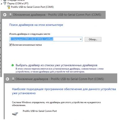

Puwistiy писал(а):10 ошибка это Несовместимый, устаревшие или поврежденные драйверы устройств. обновить винду и попробовать принудительно (в точности как Каспер описал) поставить разные версии дров.
В том-то и дело, что не получается:

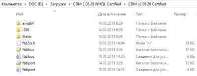

Драйвер скачал только-что. Содержисое папки:

sadmi, Выбрать драйвер из списка уже установленных драйверов. И там указать на скаченную папку!!!!!

*Casper*, ты был прав. Этой штуке не хватало автомобиля. Как только подключил к авто, и драйвер установился, и все заработало.
Спасибо.

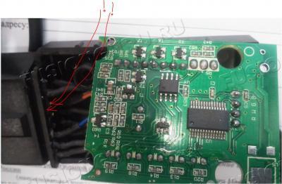

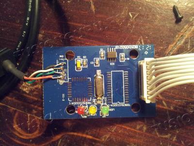

*Casper* писал(а):kstn77, вот он в разобранном виде. Фото сделал один из наших форумчан.
Первое, что бросается в глаза - MS-CAN там нет и даже не пахнет.
Я надеюсь, что он не будет возражать что я фоты выложил.

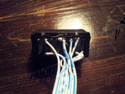

Для вашего сведения: мне достался ELM, у которого 11 и 3 ноги в разъеме ( в прочем как и все остальные незадействованные) были выкушены под корень. Вот. Но удалось изощриться с помощью натфиля и паяльника и все-таки припаять провода. Так что сразу не расстраивайтесь, если столкнетесь с подобным.
