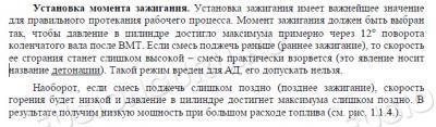

Зажигание, раннее стоит, Ремень ГРМ не меняли?SAnat писал(а):а ошибки периодически датчика детонации P0324 и P0325 у Вас не вылазят.

Сколько раз говорить, что раннее зажигание ремнем не поставишь?viktop973 писал(а):Зажигание, раннее стоит, Ремень ГРМ не меняли?

Раннее зажигание тут не при чем. Появление детонации = появление синала с датчика. Нехарактерный - это значит датчик показывает наличие детонации, когда, например, двигатель не заведет или не подается топливо (торможение двигателем). То есть датчик показывает некий сигнал, который априори не может быть в этот момент. Не исправность датчика.
Р0646 - наличиствует из-за отсутствия реле кондера. Поставь реле и усе будет гут. Ошибка пропадет.
- Сообщения: 42211
Re: Ошибка P0646
viktop973, Датчик находится на венечной звезде. Она с места не двиагется. Максимум, что можно - нарушить работу клапанной системы, сдвинув ремень ГРМ по коленвалу, тем самым запозднить или заранить закрытие/открытие клапанов. Блин.

*Casper* писал(а):сдвинув ремень ГРМ по коленвалу, тем самым запозднить или заранить закрытие/открытие клапанов. Блин. Правильно, смещение на один зуб вперед или назад, дает раннее или позднее зажигание.
- Сообщения: 42211
Re: Ошибка P0646
Да нифига оно не дает НИФИГА!!!!!!!!!!!viktop973 писал(а):Правильно, смещение на один зуб вперед или назад, дает раннее или позднее зажигание.
Зажигание произойдет в тот момент, когда КОЛЕНВАЛ повернется в определенное положение. А как там ремнеь ГРМ расположен - ему дофанаря 200 раз. КОленвал крутит ремнеь, а не ремнеь коленвал. Блин неужели это трудно понять?

Почему не понять! что коленвал крутит ремень, и открывает и закрывает клапана, да ради бога. У меня проблем с двигателем нет, хоть я и не правильно понимаю.*Casper* писал(а):Блин неужели это трудно понять?
- Сообщения: 42211
понять то, что сдвиг ремня не даст смещения зажигания. никак не даст
