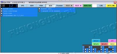

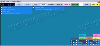

Я понял что надо поиграться с галками на сером фоне но подобрать комбинацию при которой все будет правильно работать сходу не удалось. Если бы знать за что отвечают эти галка.....а так на ощупь много вариантов......*Casper* писал(а):На сером фоне, справа снизу есть еще галки. Поиграйся. Только сначала запомни свою конфигурацию, чтобы можно было восстановить, ибо замена делалась не официально и форд правильные инструкции не пришлет, увы.Ataman0872 писал(а):Вопрос как же правильно надо расставить галки во вкладке что бы все работало? (кнопка Mode и RDS)

Вот если бы знал я, то они были бы вне серого прямоугольничка. А у меня даже магнитолы нетуAtaman0872 писал(а):Если бы знать за что отвечают эти галка.....а так на ощупь много вариантов......

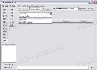

Сегодня посидев в гараже получил след результаты.

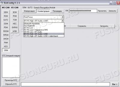

Далее я прочитал данные с Novero лог и скрины ниже:
Читал прогой ELMConfig0.2.6 (вот она тут _http://ffclub.ru/topic/302511/jump_3520/?pid=14000350#entry14000350 )
_http://www.fusionguru.ru/fileserver/files/22.0 ... -17-01.log

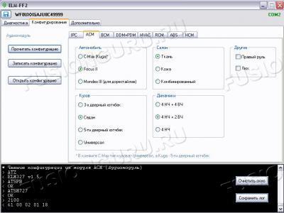

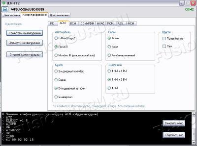

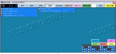

Теперь сравним что дают разные проги с одной магнитолы:

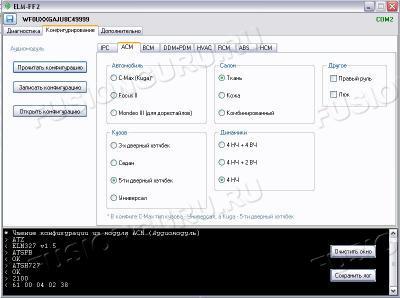

Это штатная квадрат от Fusion (читал ELM-FF2)

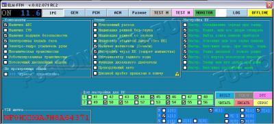

То же штатная но ELM-FFN
Штатный овал с FF2 рестайл (читал ELM-FF2)
Вообщем надеюсь полученные результаты так сказать лабораторной работы помогу модернизировать замечательную программы для программирования блоков Fusion. В частности блок ACM и добавить вкладку (по возможности) блок SRM.
Конечно можно было проделать все это еще и с приборкой с БК, но снимать ставить надоело.... надо ключи прописать туда пока не нашел кто это может сделать так сказать за малые деньги))))
Если потрбуеться еще какие то данные получить я готов помочь проекту))))

Чего блок?Ataman0872 писал(а):блок SRM

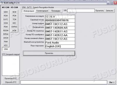

Это и есть модуль Novero SRM (Speech Recongnition Module) Голосовое управление вообщем*Casper* писал(а):Чего блок?Ataman0872 писал(а):блок SRM

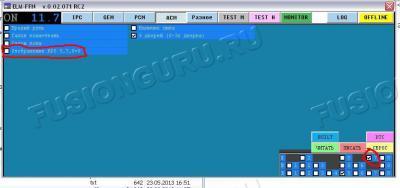

Прочитал данные с Fiest-ы со штатной Sony и приборкой с БК вот что вышло.
щиток наверно не нужен....
Кнопка Mode то же не работает RDS отображает. Стоит то же блок Novero.
Предположил так как в fusion/fiesta должен стоять модуль 8M5T-19G488 (только голосовое управление),
а реально стоит 8M5T-19C112 (голосовое управление +USB) в это и проблема.
По инструкции mode должна активировать как раз голосовое управление.....

А также галочки 5 и 8.Ataman0872 писал(а):поставить отображения RDS и убрать
галочку и цифры 7

Удалось разобраться за что отвечают эти галочки?*Casper* писал(а):А также галочки 5 и 8.Ataman0872 писал(а):поставить отображения RDS и убрать
галочку и цифры 7
- Сообщения: 42211
Re: ELM-FFN /Программируем блоки Fusion
Ataman0872, нет. Пока нет. Будет чего - напишу сюда.
