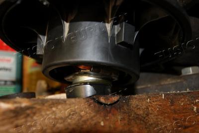

Привет товарищи, простите за опоздание, вроде подписан на все темы, а вот эту не видел, снимал я так же, с помощью какой то матери :) , все дело в том что вот эта хилая маска фехтовальщика (1) цепляет за вот этот рукав (2) и даже с открученными саморезами они немного держатся друг за друга. Надо просто следить при снятии первой (1) что бы вторая (2) не мешала.
Надеюсь помог. :hat:

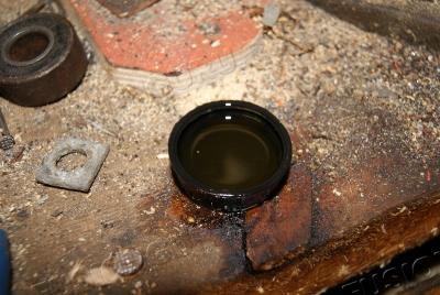

Извиняюсь за опоздание с ответом, смазать оба подшипника как вы наверное уже сами заметили без снятия - никак, я смазал если не ошибаюсь трансформаторным маслом, до сих пор проблем нет. Про вибрацию и гул ничего не могу сказать у меня все нормально как до вскрытия так же и после без дрожи или чего либо. Я думаю надо проверить все ли правильно собрали обратно, если я правильно понял проблема началась именно после снятия моторчика, значит в этом направлении и надо бы капать. Может что то не правильно село или что то недокрутили , недотянули...

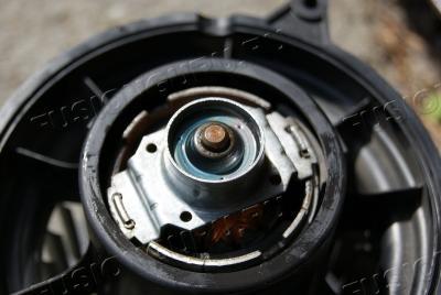

Хочу и я похвастаться успехами в устранении писка и вибрации вентилятора.
Симптомы были следующие незначительная вибрация и при температурах ниже +5 появлялся писк.
Заливание смазочных материалов результата не дало.
Снял мотор и решено было его просто отмыть.
Взял ATAS DIMER Концентрированное моющее средство (Купил в авто-магазине за 10$)развел в концентрации 1/6 забрызгал весь мотор с крыльчаткой, (с пристрастием) через 10-15 мин. произвел мойку аппаратом высокого давления, (без пристрастия).
Дополнительно промыл под теплой водой и продул сжатым воздухом.
Ну и результат понятное дело писка нет и вибрация полностью пропала. В общем стало как на новой машине.
К слову грязи было очень много.
И еще одно, на сколько я понял там стоят меднографитовые втулки, то есть подшипник сухого скольжения, и они в смазке не нуждается. А если его мазать то к смазке прилипает пыль которая набивается во втулку и вся эта срань клинит вал...
