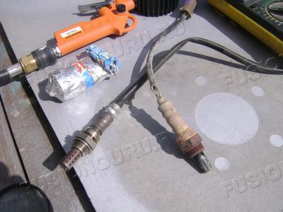

купили новый лямбда-зонд. теперь тоже встала задача выкрутить старый. Так никто и не ответил - как туда попасть. может головкой со срезанным боком для выпуска провода ?
по инструкции 1. провода нового зонда обжимаются к отрезанным старым проводам разъёма согласно картинки. цвет зависит от фирмы изготовителя.
2. в комплекте трубки для обжима и тюбик смазки для обработки резьбы перед установкой нового зонда.

Друзья, подскажите. Сегодня загорелся джекичан (как раз по пути на СТО). На СТО сказали лямбда, вроде как проверили провода (не присутствовал при проверке), сказали что сам датчик ёкнулся.
По возвращению домой подключился форсканом что бы понять какой датчик.
===PCM DTC P0030-F0===
Код: P0030 - Электрическая цепь управления нагревательным элементом датчика HO2S (ряд цилиндров № 1, датчик № 1)
Модуль: Модуль управления силовым агрегатом
Детальное описание кода ошибки диагностики
Это DTC может быть вызвано:
Обрыв цепи
Сбой в цепи HO2S11
Возможно, неисправен HO2S11.
===END PCM DTC P0030-F0===
===OBDII DTC P0030-C===
Статус:
- Confirmed - неисправность подтверждена
Модуль: Бортовая диагностика OBD II
Обрыв цепи
Сбой в цепи HO2S11
===END OBDII DTC P0030-C===
Какой это датчик?
В каталоге автодока два датчика:
FORD 1677293 - Датчик нижний
FORD 1143514 - Датчик кислородный
И какого производителя лучше взять?
MASTER SPORT 8200052063-PCS-MS Датчик от 1685,00
BOSCH 0 258 986 507 Датчик кислорода от 1951,00
FAE 77253 Датчик кислородный от 2094,00
FORTLUFT LS0084 Лямбда зонд от 2190,00
BOSCH 0 258 005 717 Лямбда зонд от 2304,00
NIPPON DENSO DOX-1371 Датчик кислородный от 2871,00
NGK 0052 Кислородный датчик от 3456,00
ERA/ZEN-ZM-MESSMER 570061 от 3709,00
BOSCH 0 258 006 484 Лямбда зонд от 4126,00

Вчера "погасил чек" заменой нижней лямбды( поставил Дензо). Оказывается "чек" горел больше пяти лет потому что хвосты лямбды перетерлись о собственный корпус... На новом провода обмазал герметом и натянул родной стеклочехол, хвост длиннее родного, в местах вредных контактов хвоста с машиной надел бусы из обрезка шланга, зафиксил тем же герметом.
