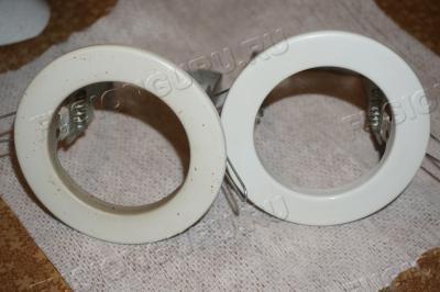

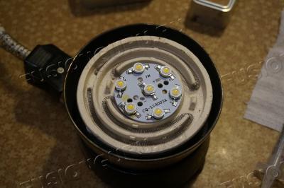

Имеем светильник монтируемый в потолок. От него нам нужен только корпус без патрона.
Один отмыт уже :)

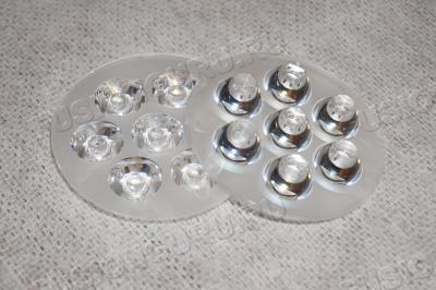

Далее нам нужны линзы, в моём случае 120 градусов.

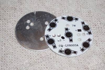

Не забываем и алюминиевые платки прикупить.

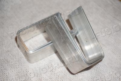

Из алюминевой полосы гнём буквы П из расчёта на 1Вт надо 30см2 радиатора. Можно и больше :)

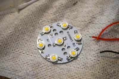

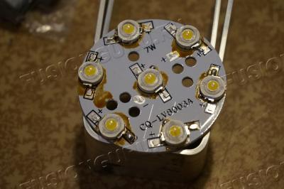

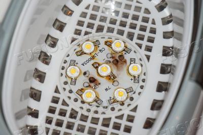

И так пока бабушка отвернулась берём книгу рецептов и запекаем пирожки диоды.
Не забыв их правильно уложит сдобрить канифолью и припоем, по вкусу.
По мере готовности, надавливаем, чтоб лишняя начинка по вытекла и можно было на радостях облизать пальцы.
Затем идём в ванну и моем руки плату, фото в процессе помывки.
Чтоб получилось примерно так, а у кого сильно грязные, то может ещё разок с мылом подружить.

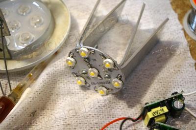

Крепим с помощью болтиков (клёпки тоже подходят), через термопасту.
Собственно на последней фото видно драйвер и что линза прикреплена на корпус с помощью жидкого герметика.
Под итог. Было 3 светильника по 60Вт и один на 80Вт, стало 3 по 7Вт 120гр и 1 на 7Вт 90гр. последний установлен над мойкой. Света стало больше. Домочадцы довольны.

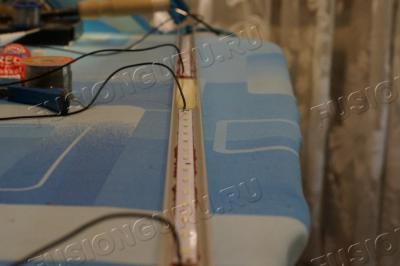

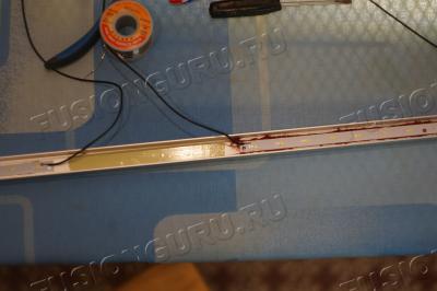

Так вариант по проще, правда таких подробных фото нет. Но там все будет проще пареной репы.
Берём профиль П образный в моём случае. И крепим на него светодиодную полосу.
Там же прячем драйвер. И крепим над столом. В итоге 15Вт и 500 люксов на столе.
