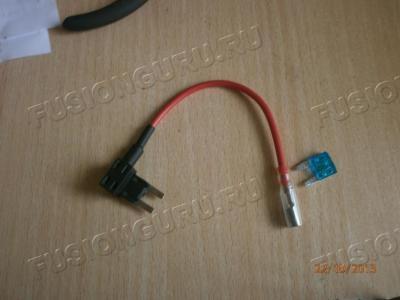

Получил от китайских братьев из Гонгконга данный проводочек
чтобы не шаманствовать с переподключением розетки через ключ зажигания. Данный проводлк можно использовать для подключения чего либо к нужному предохранителю.

Молодцы!!! Хорошо удовлетворяют спрос ленивых пользователей. :D
