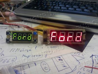

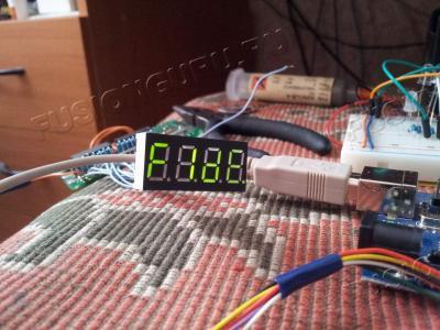

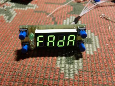

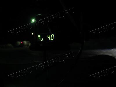

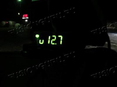

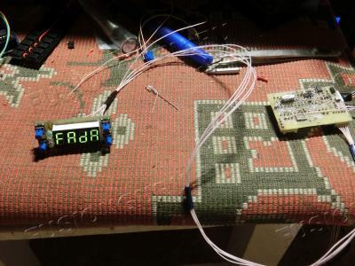

Как и обещал - история.
Ну немного истории.

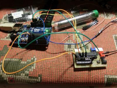

Началось все с покупки ардуинки и первой удачной микропрограммы. Это были часики, почти простые.
Ну а дальше без реального девайза никуда.

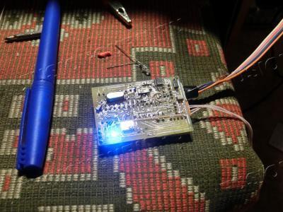

После сборки девайза - начало, пустой процессор, заливаем загрузчик. Вот и сгодилась дуинка.
Был момент, когда хотелось сдаться. Ну никак не получался каменный цветок. Уже почти отчаялся и вдруг заработало.

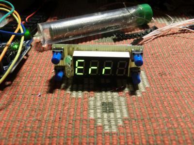

Пробуем на вкус - работает, но ошибку рисует
Ловким движением руки загоняем контроллер и оба на
Синенький светодиодик сказал "Запуск прошел успешно"

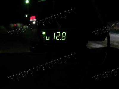

А вот и первая проверка на машине, еще в образе дуины
Ну а раз оно все же заработало, поехали дальше
Проверяем работу меню и клавиатуры
После кучи доработок, прошиваем с помощью родного софта
Теперь в машину. Пробуем в реальных условиях
Поиск проблем в машине
Тут и количество и список. Причем показывает все ошибки, а не только в приборке.
Чтобы было на чем подправить программу, если вдруг что, собрал дубликат
Ну и пытка живого прибора
Но главное - ручная работа
Ну немного истории.

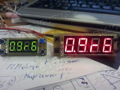

Клева!*Casper* писал(а):Dima!, вот как она мне сначала виделась
Дык! Манетница не цель.*Casper* писал(а):Но в монетницу не влезает. лишние 5 мм по высоте.
Магнитолка на андрюхе с большим экраном. И все тудыть.
Добавлено спустя 9 минут 14 секунд:
fidel1970, А чета на твоих картинках светодиоды не горят. Их вообще изза твоего темного стеклышка видно?
Re: Миникомпьютер FORD A-D-A
Видно, просто среди представленных фото нет тех режимов при которых они светятся.
- Сообщения: 42241
монетница - условие заказчика
светодиоды - имеют кучу режимов
попросите у фиделя мануал, у меня нет возможности сейчас выложить
- Сообщения: 16794
Индивидуальный пошив хорошо, но надо смотреть шире.*Casper* писал(а):монетница - условие заказчика
СИнезубый адаптер и софт под андрюху и надкусанное яблоко вот мировая тенденция в автоэлектронике.
Dima!, ты думаешь я ему насчет андрона не намекал?
