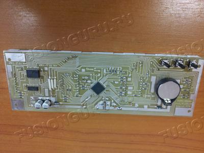

Добавляю фото платы без оргстекла, так лучше качество.*Casper* писал(а): А можно фото готовой игрушки?

Re: Изготовление печатной монтажной платы.
Красиво да, ее бы под красочку бы еще.
