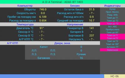

Ladies and gentlemen. I glad to introduce your new variant of A-D-A CarPC. This computer has a nice TFT display of your mobile phone. But same LED monitor not excluded. Тьфу ты. Привычка. В общем. Появился такой вариантец.
В качестве монитора используется телефон на базе андройда. Штатный светодиодный монитор остался, никуда не делся. На время работы с телефоном его конечно приходится отключать, потому как передача данных занимает продолжительное время и он начинает противно дергаться.
Парочка видеороликов в работе компа в сопряжении с телефоном.
Если подобная игрушка заинтересует, буду продолжать совершенствовать. То, чего лично для себя хотел добиться, я добился. Работы еще дофига, но мне важно знать стоит ли тратить силы и время.

Обмен данными идет через блютус? Т.е. ты в аду вмонтировал модуль блютус? Хочу так же...
И прога для андроид, как ставить? где взять? на сервере нет еще))
Re: Миникомпьютер FORD A-D-A
#271 Сообщение *Casper* » 27 мар 2014, 11:19
шериф, хотелки пока нет. Хотя предложения конечно выложить никто не запрещает. Вдруг все же пойдет в массы. Дело в том, что андройд тока начал изучать. С неделю вот в нем ковыряюсь, мату больше, чем результату. На данный момент выводится сразу ВСЯ индикация АДЫ. То есть все, что она в принципе может показать, выводится на экран. Планшет там или телефон роли не играет.
aalleexx70, да, но такого контроллера в серии еще нет. Лишь один для "а вдруг получится". Еще раз повторю, андройд тока начал изучать. Большого опыта писанины под этот коряво-кучерявый ява плеер нету.
На сервере нет и не будет. Пока во всяком случае.

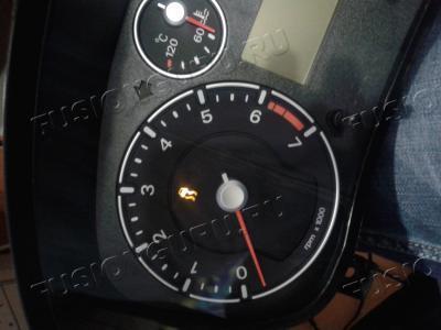

А вот индикация пробуксовки на панели приборов :)
Ну и видео для наглядности как работает индикация пробуксовки от ады

Фигасе :eek: чумовые ручки :eek:

fedor020, только установил аду и появилась индикация пробуксовки или...?

lov2012,колхозил я. Воткнул светодиод свой, протянул провода к дисплею ады, ну и подключил.
Ничего сложного ;)

Программа управления - ADA Terminal
Прошивка последняя - 2.3.05
ПЕРЕД прошивкой необходимо выполнить загрузку конфигурации:
FADA 3, 1401
FADA 3, 1402
FADA 3, 1403
В соответствии со своей платой.
1401 - разъем питания 1
1402 - разъем питания рядом с разъемом AUX
1403 - с блютуз контроллером.
1404 еще никто не заказывал. :) потому что я еще ее не делал. Только на макете.
Что нового:
1. Добавлена возможность продолжить поездку (допустим, зарулил на заправку и надо продолжать сбор статистики)
2. Автоматическое пролонгирование поездки (время задается программой, по умолчанию 20 минут). Может быть отменено или возобновлено вручную.
3. Добавлен режим "Часы". Установка времени с программы управления.
4. Поддержка контроллера блютуз (HC-06)
5. Данные поездки не сбрасываются до запуска. В любой момент можно включить зажигание и посмотреть статистику
6. Включение/выключение теперь по зажиганию (а не по команде с шины).
7. Прямое измерение напряжения бортсети (доступно с платы 1404, старые платы показывают ошибку).
Может еще чего. Всего не упомнишь.
