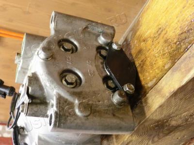

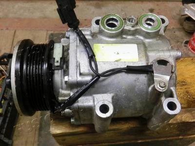

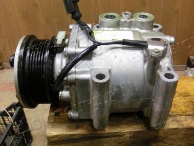

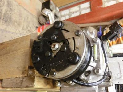

Достал компрессор
Почти новый. Прикольно так чмокает когда крутишь. А если пальчик подставить, то либо засосет, либо сдует.
Сообщения: 16793
Re: Установить климат-контроль. На машину без АК.
#82 Сообщение Dima! » 02 авг 2014, 22:26
*Casper* писал(а):чмокает когда крутишь.
В компрессорах величина компрессии тоже задана. И меряют так же как в цилиндрах. Интересно для нашего значения найти и померить насколько твой реально соответствует новому.
#83 Сообщение *Casper* » 02 авг 2014, 22:28
ДИм, он должен работать в своей - особой среде. Со своим маслом. Я бы не стал его насиловать адмосферным воздухом.
Сообщения: 16793
#84 Сообщение Dima! » 02 авг 2014, 22:36
*Casper* писал(а):Я бы не стал его насиловать адмосферным воздухом.
Ну, ну. :lol: :lol: :lol:
*Casper* писал(а): Прикольно так чмокает когда крутишь
#85 Сообщение *Casper* » 02 авг 2014, 23:10
Дак я его провернул 3 раза (так предписано мануалом для удаления масла. И еще 3 раза - палец подставил. Вот и все. Чтобы он создал давление, надо его разогнать. А не просто повернуть.

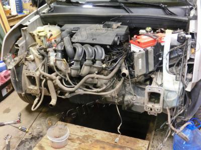

#86 Сообщение *Casper* » 03 авг 2014, 19:28
Ну что, пожелайте мне удачи

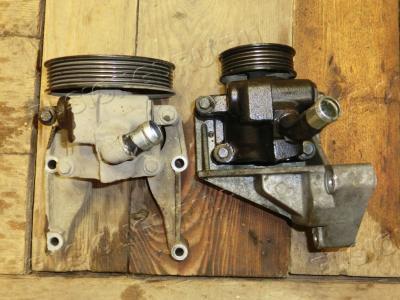

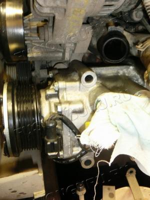

#92 Сообщение *Casper* » 03 авг 2014, 20:42
Серега, пока есть такая возможность, воля и силы - надо делать. А то я уж несколько раз подумывал отступить...
Пойду теперь ГУР крепить на новое место.
Смотрите различия насосов.
Разные шкивы и чуть загнут по другому входной штуцер. ВСЕ.

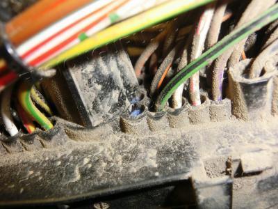

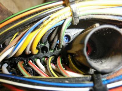

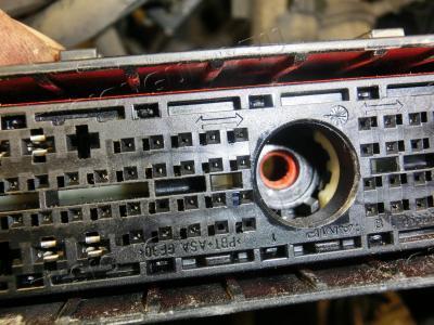

#99 Сообщение *Casper* » 05 авг 2014, 14:15
Еще одна головная боль. Разъем ЭБУ.
Добавлено спустя 4 минуты 51 секунду:
В общем я тупо перепутал стороны разъема. Нету оказывается проводов-то :(
Вот затычки резиновые стоят точно. А разобрать разъем я не смог :(
