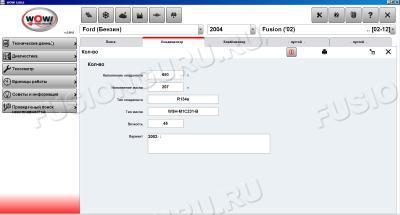

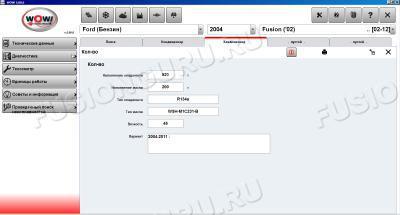

#202 Сообщение viktop973 » 30 май 2017, 07:27
bycter писал(а):залил 550гр
Откуда такая цифра? вроде 470 или 650
1.6 520 мас 200 1.4 650 мас 207

*Casper* писал(а):viktop973, огласите источник информации
WOW 5006 есть автодата инфа оттуда.

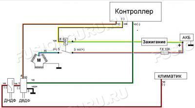

Добрый день, уважаемые форумчане! Читаю форум годами, т.к. у меня под опекой целых 2 Ford Fusion - мой и отцовский. Потому прежде всего, хочу выразить благодарность за тысячи сэкономленных рублей - чего только я не делал, пользуясь руководствами и советами. Спасибо вам!
И по теме - сейчас у меня не работает кондиционер, наткнулся в сети на упрощенную схему проводки. Выкладываю, может, кому пригодится:
