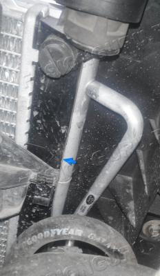

Кондиционер не включается. Проверили давлением - худой радиатор. По ВИН-коду номер радиатора - 1 384 859 за 7500р (+ разные неоригинальные). Большинство аналогов выглядят так:
т.е. имеют колено сбоку. У оригинального я такого не видел. Влезет ли это колено в телевизор?

Aleas, себе брал AVA. С таким же коленом. Нормально встал. Без проблем.

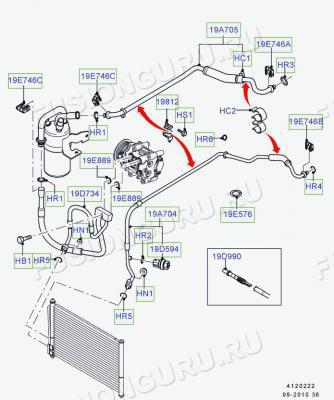

*Casper* писал(а): Ну и сразу же покупай и не скупись на уплотнительные кольца на трубки.
Знать бы какие кольца нужны:
Сообщения: 42223
Re: Замена радиатора кондиционера
#5 Сообщение *Casper* » 19 мар 2015, 15:33
HR5 - логично.

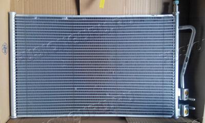

Радиатор (ford 1 672 022) приехал. Оказался он с "коленом" и не очень качественно изготовленный: соты местами выходят за края. И еще есть ощущение, что по высоте он ниже (350 мм против 360).
Узнавал цены на замену и заправку: замена 1500-2500, заправка 1500-1800. Задумался о самостоятельной замене радиатора. Есть ли там какие нюансы? (прокладки на подсоединение трубок к радиатору я купил новые)
