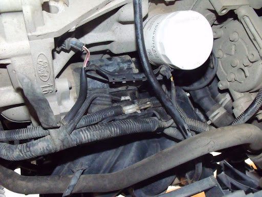

Для этого необходимо отсоединить лишние провода которые будут мешать, их всего два на фото их местоположение указано красными стрелками

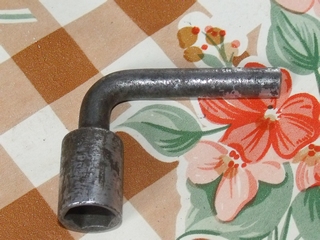

Используются всего два ключа на 10 и 13 на 13 лучше найти такой с тонкой головкой и коротким воротком

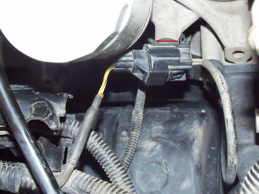

Сложность была разобраться как снимается соединение закреплённое к блоку цилиндров которое на первом фото не видно за масляным фильтром, оказалось всё намного проще, надо просто сдвинуть всю колодку по направлению стрелки

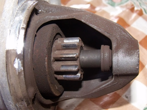

бендикс от руки совсем не двигался хоть с поворотом хоть как
Для очистки начал использовать очиститель карбюратора (спрей) потом решил сэкономить, промывал уайтспиритом грязи было очень много, отверстие которое указано стрелкой
необходимо промыть под давлением, я вставлял трубку от очистителя карбюратора и промывал спреем от (хайгир) которое с трудам справлялось с отложениями
Ну и конечный результат
