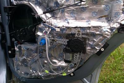

Наконец-то, на даче, удалось одновременно побороть лень и найти свободное (от забот по воспитанию внуков :insane: ) время, и поставить электрические стеклоподъемники в задние двери. Собственно, ничего нового я не открыл, но может быть кому-то и интересно будет.
Купил я "чисто китайские" подъемники AME 2030/1, практически полный аналог итальянских Spal de Lux, но в полтора раза дешевле. Поскольку выпускаются они не в фанзе у дядюшки Ли, а в промышленном районе Китая, надеюсь, они проработают достаточно долго.
После некоторых раздумий решил ставить кнопки только в задние двери, не дублируя их на водительской.
Кнопки решил использовать не те, что в комплекте, а "вазовские". Проводку тоже сделал свою.
Решил также не обрезать выступающие из обшивки оси штатных стеклоподъемников, а использовать декоративные заглушки, входящие в комплект.

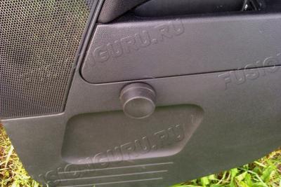

Итак, проведены следующие работы:

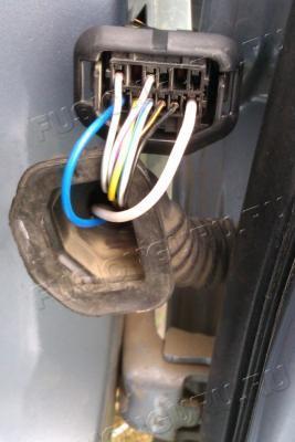

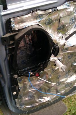

1. Снята обшивка с дверей, сняты акустические головки, протянуты в дверях по два провода (+12в и масса). Далее, провода +12в протянуты через средние стойки и пороги к блоку предохранителей и через внешний предохранитель соединены с проводом +12в (зажигание). Провода "массы" с помощью клемм закреплены под штатные болты под передними сидениями. Рядом с окнами для акустики просверлены отверстия, и протянутые провода разделаны под двухконтактные разъемы. Изготовлены электрические жгуты, соединяющие цепи питания, кнопки и электромоторы.

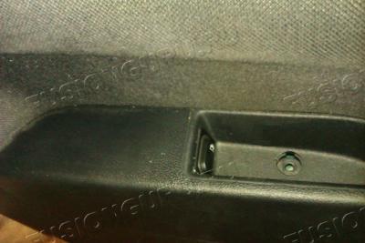

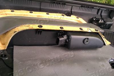

2. В обшивках дверей отверстия для штатных ручек-мясорубок увеличены до диаметра заглушек. В подлокотниках дверей сделаны отверстия под кнопки-переключатели. Установлены кнопки и заглушки.

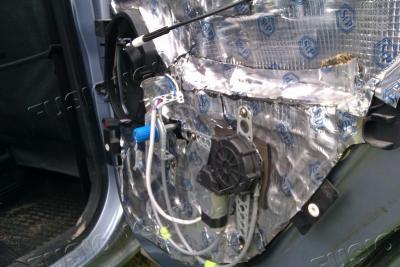

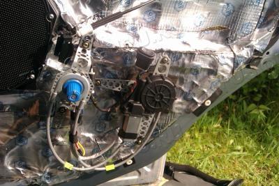

3. На оси стеклоподъемников установлены и закреплены пластмассовые шестеренчатые втулки. На внутренней стороне дверей установлены и закреплены саморезами электроприводы. Подключены электрожгуты. Установлены обратно акустические головки.
4. Установлена обшивка дверей и одновременно подключены разъемы кнопок.
5. Проверка работы. Чувство "глубокого удовлетворения". Оценка работы подъемников – шумят не больше фордовских (в передних дверях), скорость поднятия-опускания стекла практически такая же. Декоративные заглушки, конечно, высоковаты, но – дело привычки.
К вышеизложенному прилагаю несколько фото.

Нет! :D У мотора ведь редуктор есть и для прокрутки вручную (в комплекте есть специальная ручка для аварийного закрывания открывания без электричества) требуется такое значительный момент, что становится ясно - сами не откроются. Время покажет.

Поставил себе такой же комплект. Если ставить как есть, то вал штатного стеклоподъемника сильно выпирает в салон. У себя я обрезал его и обточил напильником конец до квадратного сечения. В комплекте ЭСП есть переходник как раз для вала квадратного сечения, так что наш вал легко подгоняется под него. На выходе получаем полностью скрытую эстетичную установку.
