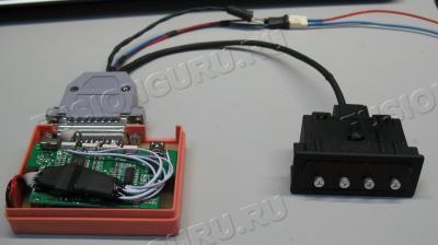

Реализовал первый вариант, но индикатор, кнопки и ИК-приемник разместил в монетодержателе (как в миникомпьютере Casperа).

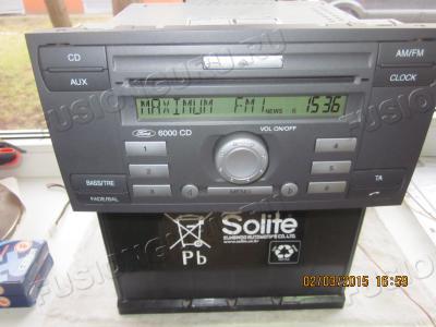

:hat: Коллеги приветствую вас!!! Сменил я себе магнитолу, поставил форд сони мп3, в добавок вывел AUX и подключил ещё и мп3 плеер с флешкой 8Гб. (16Гб не видит, да и не надо). Старую балалайку 6000 CD хочу в гараже установить, сегодня на работе провёл эксперимент по её подключению. Всё получилось - запустилась (код, правда, приняла только после того, как продублировал "-" на оба контакта GND и "+" на BATT и ACC. Возник вопрос к знатокам: как симитировать включение габаритов, чтобы засветились все светодиоды на панели управления??????? Есть у меня подозрения, что за это отвечает 14-й контакт ILL. :wall: Так ли это и чего туда повесить + или - ????

#410 Сообщение SHAMAN » 02 мар 2015, 16:08
КОСМОВОД, И что заработала без подвода сигнала КАН шины?

Сижу вот слушаю, балдею :best:http://www.fusionguru.ru/images/photoal ... G_4831.JPG
н 757 нх 39 rus
КОСМОВОД
Сообщения: 236
Зарегистрирован: 22 дек 2014, 12:59
Полное имя: Дуняк Сергей Александрович
Откуда: Калининград
Re: Моя переделка CD6000 под флешку
#412 Сообщение КОСМОВОД » 02 мар 2015, 17:02
Сам удивился, вот сижу слушаю, балдею :best:

#413 Сообщение SHAMAN » 02 мар 2015, 17:53
КОСМОВОД, По всем правилам, должна самопроизвольно засыпать через час... :mda:
КОСМОВОД
Сообщения: 236
Откуда: Калининград
#414 Сообщение КОСМОВОД » 02 мар 2015, 18:11
Виталий, похоже у моей магнитолы бессонница :smirk: веселит меня и не засыпает :rotate:
