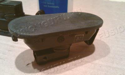

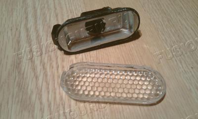

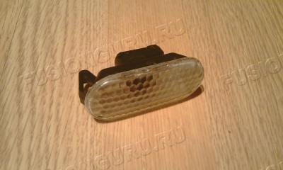

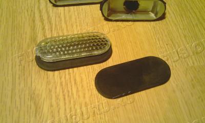

Завалялись у меня не пригодившиеся поворотники от Волги.
Снял "стёклышки"...

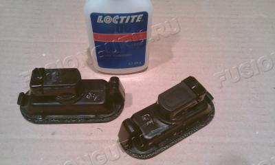

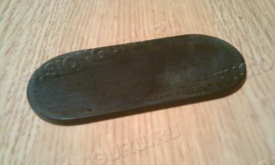

... и по их контуру очертил и изготовил пластиковые заглушки...
Вот, такие...

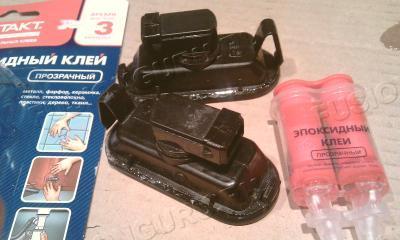

Обработал их и первоначально прихватил суперклеем Локтайт-406.
Затем, для большей прочности прошёлся по контуру двухкомпонентной эпоксидкой.

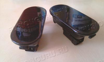

Вот, что получилось...

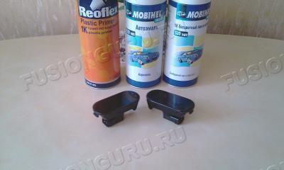

Ну, а затем грунтовка праймером, покраска и лакировка...
... ну и сушка, естесственно.

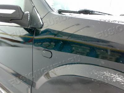

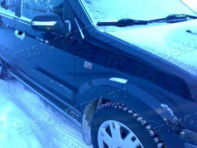

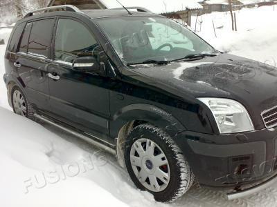

Заменить повторители на заглушки оказалось делом архипростым... и вот что из всего этого получилось:
Пока покатаюся так... исследую реакцию на это дело гайцов и тех.осмотрщиков, а впоследствии (может быть) ваще отверстия в крыльях заварю и закрашу... :mda:
