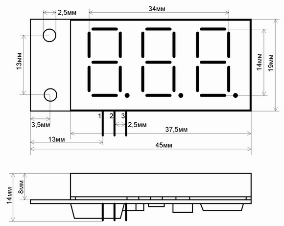

А я думаю может потратить 250 рублей и купить типа этого миниатюрный цифровой встраиваемый вольтметр постоянного тока.?
И впендюрить туда-же? Только темнокрасное стекло поставить...
Или забить?

Re: Индикатор напряжения из монетодержателя!
йож, у себя изобразить сможешь?

fidel1970 писал(а):йож, у себя изобразить сможешь?
Пока только слюни пускаю и думаю насколько это может быть полезно приэксплуатации автомобиля...
И далековато. С доставкой по почте за 300 рублей этот модуль перевалит...
Сейчас смотрю что у ихних дилеров поближе есть...
Есть в Москве:
http://www.dessy.ru/cgi-bin/shop.cgi?do ... ode=245445

1. Тестер курёчить лень.sbob писал(а):раскурёчить
2. У этого - маленький размер.
3. Этот - готовый модуль.
4. У этого - светодиодный индикатор, видный в темноте.

нифига себе... 60 мА потребляет. Много. ;Dйож писал(а):А я думаю может потратить 250 рублей и купить типа этого миниатюрный цифровой встраиваемый вольтметр постоянного тока.?
Это дело надо на ЖК

Есть ЖК, но жк в темноте не видно будет. SVL0002alex57 писал(а):нифига себе... 60 мА потребляет. Много. ;Dйож писал(а):А я думаю может потратить 250 рублей и купить типа этого миниатюрный цифровой встраиваемый вольтметр постоянного тока.?
Это дело надо на ЖК
Потребляемый ток - 3мA +/-10%
