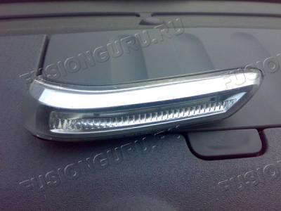

Вот выкладываю что сделал.
Прцесс установки не документировал - уверенность, что нормально получится пришла только когда почти все сделал.
Коды указателей:
1538488 -RH
1538489 -LH
Это поворотники от 2 фокуса. По ошибке заказал.

Вот эти перебирал в качестве кандидатов на мои зеркала...
От мерседеса...
От тойоты...
От ховера...
Ещё како-то китайский ноунейм...
От шкоды понравился, но фиг укупишь...
А вот фото родных фокусовских поворотников, любезно предоставленное КСМ™... :hat:
И наконец то, что примерно получается у меня из сайберовских поворотников...
Исследования рынка продолжаются... :crazy:
