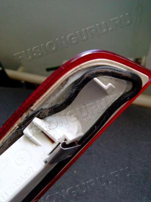

Помогите, а что делать если светоотражатель (пластиковая полоска внутри стопсигнала) проволилась и теперь стоит не горизонтально, а с наклоном, как ее можно вытянуть обратно. Возможно ли это?
И вотрой вопрос, этот стопсигнал, разбирается или он склеян-припаян заводом?

msv писал(а):Помогите, а что делать если светоотражатель (пластиковая полоска внутри стопсигнала) проволилась и теперь стоит не горизонтально, а с наклоном, как ее можно вытянуть обратно. Возможно ли это?
День добрый, насколько я помню конструкцию стоп сигнала, если свето-отражатель провалился значит один из краев отломался. Думаю что вытащить ее оттуда можно крючочком или можно попробовать приклеить к отражателю край полоски двухстороннего скотча и потянуть за него что бы вытащить отражатель. Или попробовать постучать фонарем в обратную сторону, может сама выйдет.
msv писал(а):И вотрой вопрос, этот стопсигнал, разбирается или он склеян-припаян заводом?
Да ( по памяти) он приклеен, намертво.

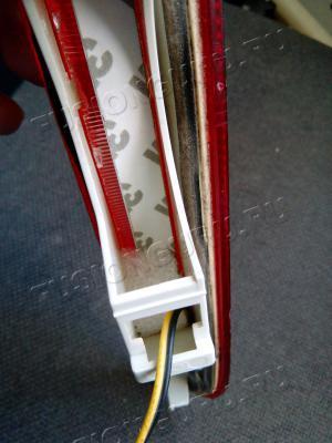

Я наконец смог поднять этот светоотражатель (ввиде полоски)/
Если кому надо, то снял два желеных крепления, поднял края до защелок, а потом скрепками вытянул центр.
Теперь вопрос, а вы полосу светодиодную, ставите поцентру или к какому-то из краев (стенок) прижимаете)

#89 Сообщение LipSer » 14 дек 2013, 21:01
Я зафиксировал светодиодную полоску как можно ближе к внешней стенке фонаря. Между ней и задней стенкой просуну губку что бы ничего не "гуляло".
Но думаю что все зависит от типа светодиодов, наверно если из мало и они сильно мощные то лучше к задней стенке их зафиксировать.

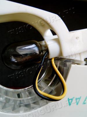

Следуя советам и не желая больше менять лампочку в допстопе, поставил светодиодную полоску.
Использовал полоску Gauss теплого света (не дает розовый и рыжий на выходе).
Для фиксации применил два куска битопласта, провода вставил прямо в разъем лампочки и закрепил перегоревшей лампой накаливания. Т.е. призма и патрон остаются в строю!

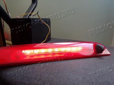

#94 Сообщение mikoshots » 10 май 2016, 14:02
В отражении, стоящего позади меня автобуса, заметил, что центральный стоп не работает вовсе.
Решил поставить светодиодную ленту.
Вот такую:
Отдельная тема — состояние резинового уплотнителя. Сейчас некогда было им заниматься, но я к нему точно вернусь.
Ленту поджал с двух сторон вспененным полиэтиленом, провода вывел через крепление штатного рассеивателя.
Провода зажал лампочкой. Поскольку полярность важна, когда снимал фонарь, запомнил, где минус на разъёме.
Перед установкой проверил, взяв 12 вольт от аккумулятора UPS. Матрица фотоаппарата в телефоне посчитала свет желтоватым, хотя глазу кажется розоватым.
Проверил работу на машине при поднятом багажнике. С фотографией в тёмное время суток произошёл казус — нормально сфотать не смог. Покажу как уж получилось.
Не знаю лучше светодиодная лента, чем лампа накаливания в стопе или хуже, потому что мне не с чем сравнивать. В моём случае, точно лучше, чем неработающий стоп)

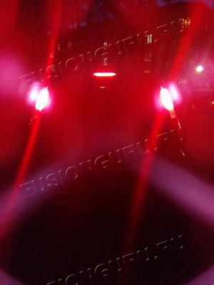

Взял фотку с предыдущего поста
Надеюсь понятно почему в центральном стоп сигнале мне разонравилась лента. Еще год назад кстате.
У автора предыдущего поста, с которого фотку я взял, лена камелион белая. Она ярче, плюс белый сам ярче красно светит.
А у меня лента безымянный Китай красная, у меня еще хуже светит.
Днем в солнце этого стопаря издали практически не видно.
