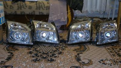

Получил глаз для архангела :)
Фара прошла тест на температуру.
Результат - успешно.
LipSer
First from Canada (QC)
Сообщения: 1995
Откуда: Канада
Re: Баальшой проект
#63 Сообщение LipSer » 18 дек 2011, 05:17
*Casper* писал(а):Фара прошла тест на температуру.
Мои поздравления :up: какой следующий этап? все собрать и провести полномасштабную проверку?

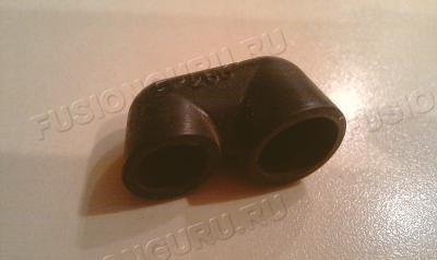

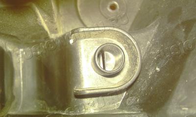

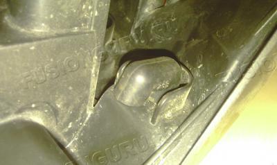

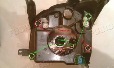

*Casper* писал(а):все 4 дырки есть, о чем Димыч про 2 - не ясно
На штатных ХЕЛЛА-вских фарах открыты только два отверстия для вентиляции...
Там имеется прорезь, которую видно на просвет...
ДЕПО-вские тайваньские имеют тоже два сквозных отверстия, а вот ДЕПО-вские кетайские - четыре.
Я думаю, что в нашем случае нужно открыть все отверстия, а чтобы избежать попадания влаги и одновременно обеспечить достойную вентиляцию - одеть резиновые колпачки...
Вот так:
Re: Баальшой проект
#65 Сообщение *Casper* » 18 дек 2011, 11:17
Ну штатной хелле хватает двух.

#66 Сообщение fidel1970 » 18 дек 2011, 13:37
*Casper* писал(а):Ну штатной хелле хватает двух.
Ну и нафига я тут вышеописанным распинаюсь? :crazy:
Каспер сказал, как отрезал! :D
Re: Баальшой проект
#67 Сообщение *Casper* » 18 дек 2011, 13:39
Я имею ввиду G3 + родная хелла. Ничего не менял в плане обдува.

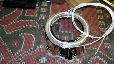

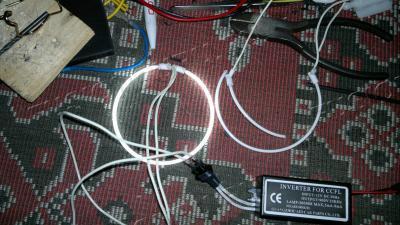

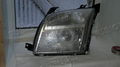

#68 Сообщение *Casper* » 18 дек 2011, 21:45
Испытание холодом прошло успешно. После вноса в теплое помещение, фара запотела снаружи, но не изнутри.
На фото она немного уже оттаяла. Испытание делал - сначала на улицу выкинул под снег, чтобы ее замело. Потом также на коврике со снегом в морозилку.
Результат успешный. После морозилки колечко светилось, ксенон стартанул корректно.
Недоколечко
А вот с колечком облом подкрался незаметно. На 4 мм меньше по диаметру.
Вот такая вот "Ж".

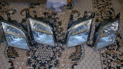

Re: Баальшой проект

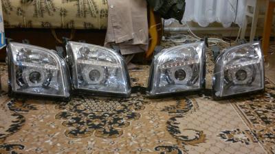

#69 Сообщение *Casper* » 21 дек 2011, 00:10
Так, налетай, кому нать.

#71 Сообщение *Casper* » 22 дек 2011, 20:57
fidel1970 писал(а): аукцион ещё тут организуй.
Ну не делать же отдельную тему в коммерции.
А так - может кому-то еще хочется, а времени ковыряться нет.
