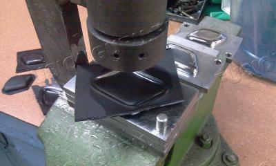

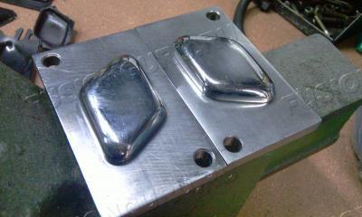

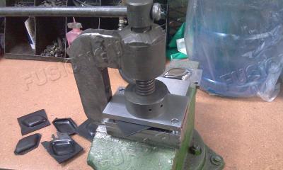

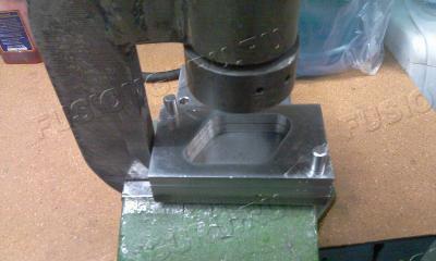

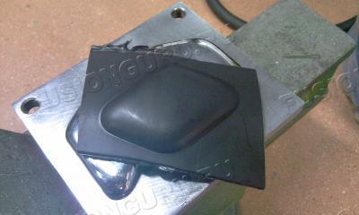

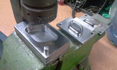

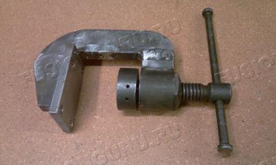

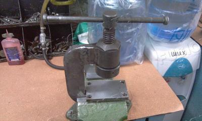

Эта рабочая неделя завершилась успешной сдачей проекта доработки винтового пресса для изготовления декоративных крышек телескопических омывателей фар.
Изготовлены более качественные пуансоны с матрицей, что несомненно сказалось на конечной продукции...
Возросла скорость "печатания".
За основу пресса была взята всеми забытая струбцина для зажима рессор ГАЗ-66 (нашёл в каком-то заводском хламе) и доработана до удобоприменимого вида.
Найден оптимальный тип пластика PPЕ-HD (за точность марки не ручаюсь ), который имея первоначально "пакетно-пластиковую" структуру, после тепловой обработки твердеет до АBS-ного состояния.

- Сообщения: 10928
Re: Матрица и пуансоны
Дим,
Сколько по времени провозился со струбциной ( понимаю что не ты варил ( или ошибаюсь ?)? Матрица с пуансоном, "в век когда космические корабли бороздят..."(С), прилаженные к гидравлическому домкрату - удобнее и не привязаны к тисам.
Копировально - фрезерный на производстве есть? Можно вместо Фордового логотипа ( на решетке радиатора) варганить с каким - нить иным текстом ( ник например , или какой-нить "оберег") последний абзаЦ как вольнодумство к твоим возможностям
Отрезать, сварить, приварить площадку, укоротить шнек... три дня по пол-часа.timoha-07 писал(а):Сколько по времени провозился со струбциной
В параллель - матрица с пуансонами на производственном лазаре.
Неделя вообщем ушла...
Гидравлика не катит по причине сложности изготовления... да и не нужно это.
Не, я не настолько честолюбив и суеверен.timoha-07 писал(а):ник например , или какой-нить "оберег"
- Сообщения: 10928
Гидравлику то чего изобретать , готовый домкрат. С лазерным кроем в один день за полчаса, и к тискам не будешь привязан.
Добавлено спустя 1 минуту 29 секунд:
И если не "честолюбие" то чего ради кураж? "Оч.умелые ручки"?
Контроль давления шаманить надо будет... а тут вручную мониторишь.timoha-07 писал(а):готовый домкрат
Это те не просто так ручку завинтить... тут свои секреты.
- Сообщения: 10928
Ну инженера... в тело домкрата впиндюрить манометр, офигеть как сложно... И по приборам ловчее, чем вручную. Сменились руки и партия - брак?
Ты пирожки по приборам печь могёшь?timoha-07 писал(а):И по приборам ловчее, чем вручную.
Вот и тут также... чистый хендмейд.
