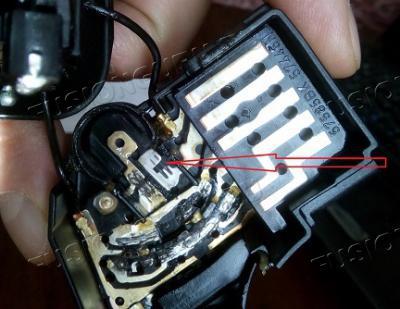

Спасибо всем, кто не поленился, сфотал и выложил на форуме все в подробностях!
пришла пора и моему контакту сгореть, причем с той же стороны. (8 лет. 140 тысяч.) Восстановил подпаяв медную пластиночку. Еще походит)

Да, это то, что надо! Спасибо.sansan писал(а):Так пойдет?:

avi32, если восстанавливал контакты , то там собака зарыта. Длину новодела подрихтуй.

Не, у меня с напайкой контакта - не срослось. Больше недели не работает - напаянный контакт отгибается и перестает замыкать. Я гибким проводком подпаялся - вот этот проводок через полгода и отвалился...timoha-07 писал(а):если восстанавливал контакты , то там собака зарыта. Длину новодела подрихтуй.
- Сообщения: 11369
Re: Разборка ручки управления дворниками и стеклоомывателем.
Донор какой? Нужно от релюх-пускателей, там фосфористая медь, пружинит. В свою бытность "протез" варганил из пластины заземления доски (платы) к шасси от видака (первое что на глаза попалось, релюхи жалко было курочить), тоже работает (тысяч семдесят Км. примерно).avi32 писал(а):Больше недели не работает - напаянный контакт отгибается
и такой "эффект" был именно от неверного радиуса загиба донора и длины от основания до самого загиба.avi32 писал(а):Внезапно перестал срабатывать задний омыватель - вместо него включается ход передних дворников.

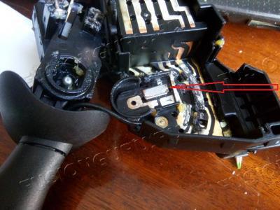

Привет коллеги!
Могу предложить простой способ ремонта данной поломки. Не буду описывать как всё было, собственно сам получал знание на форуме, что и как разбирать, огромное Вам за эту информацию спасибо! Приложу 2 фото, что было и что стало. Я не стал пытаться ремонтировать стёртый контакт, который на фото маленький, а в живую очень маленький, я припаял сверху на медную дорожку (по которой ёрзает контакт) кусочек медной пластины, толщиной примерно 0,5-0,7мм.
Подогнул немного стёртый контакт, теперь работает как новый!

Использовал пластинку от юсби порта она чуть пошире и впаивается одна все работает
Добавлено спустя 1 минуту 50 секунд:
Их п порте мамке 4 штуки чуть длинноваты пришлось обкусить хорошо пружинят

Не надо там ничего лудить. Дорожки медные покрыты чем-то белым, может даже посеребрённые.*Casper* писал(а): Ну и перед сборкой окунаем в баночку с силиконом
Сам контакт полностью облудил, чтобы медь не окислялась.
А лепестки пружинные точно не окислятся.
По поводу силикона тоже против.
Ремонтировал я этот переключатель 4 года назад.
Вчера ехал на работу, включил дворник лобового, он замер на середине стекла и помер, задний дворник не реагирует на управление и крутится непрерывно.
Сгорел предохранитель на 20 ампер.
Разобрал ручку. Там только смазка чёрная стала, больше явных проблем нет. Мазал в прошлый раз литолом дорожки.
Всё протёр и обезжирил ацетоном. Смазал в этот раз силиконом. Собрал. И ручка не работает нормально.
Разобрал, протёр и обезжирил ацетоном, смазал литолом. И теперь всё заработало нормально.
Вот такой опыт.
А так у меня как у всех, сгорели лепестки омывателя лобового + сгорел лепесток один у гребёнки.
Видимо они питают насос омывайки и там идёт сильный ток.
На лепесток гребёнки напаял пластинку медную.
На движок омывайки лобового на оба лепестка напаял медные полоски + на кончики полосок напаял расплющенные куски 2 мм медной проволоки - типа сделал контакты-пупырышки.
Система отработала 4 года 100 тыс км.
Посмотрим на сколько хватит теперь.
