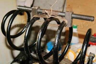

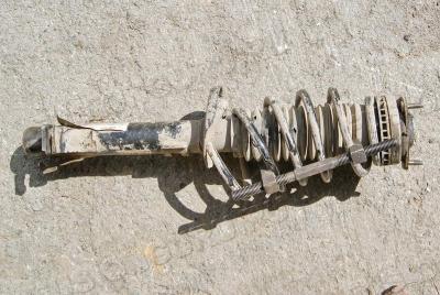

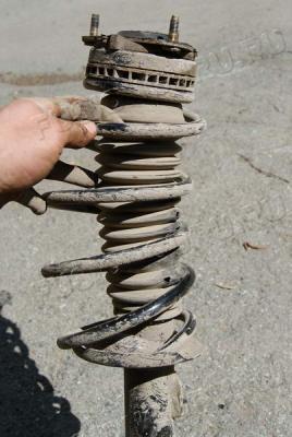

Ребята, подскажите нормальный и не дорогой инструмент, позволяющий СЖАТЬ пружину. Желательно также чтобы он мог удержать ее.
А то вон че сегодня пришлось изобрести.
Оказывается если просто раскручивать стойку, то опорный подшипник улетает на Марс. Также может по пути поправить морду той тупой физиономии, которая раскручивает по своей дурости аммортизатор.
Re: Инструмент.
#242 Сообщение maxs-vd » 18 май 2013, 20:38
*Casper*,
Не тупи...
Шпиляка, втулка, гайка, крючок. Дедавова конкретно фотал самопал.

СОгласен. Но и не заоблочная цена. В конце концов длинная шпилька и два крючка. Их даже не обязательно к гайкам варить. Достаточно просто на шпильку одеть и сверху гайки.

Да пусть он хоть 1000 стоит, это всяко лучше, чем ждать, когда приземлится подшипник, если приземлится вообще, а не собьет какой-нить ГПС спутник.
fidel1970 писал(а):Сань, ты чо курил? :crazy: :lol:
Дим, не спрашивай. Хорошо еще реально морду убрал, а то бы ... ой.

Лучше киньте пару фоток на правильное устройство. Про дедавовен самопал понял. Собственно та же проволока, только удобно и правильно.

*Casper* писал(а): Про дедавовен самопал понял. Собственно та же проволока
Чего-это пролволока... там всё сделано професионально!
А проф инструмент найдётся легко в поисковике...

*Casper* писал(а):киньте пару фоток на правильное устройство
Не, это немного не то...
Выбирай...

maxs-vd писал(а):Чего-это пролволока... там всё сделано професионально!
Не спорю, я имел ввиду функционально. Но фишку понял, да и многократно удобнее проволоки. НО! Сможет ли дедавовен инструмент СЖАТЬ пружину, а не только зафиксировать.

*Casper* писал(а):Сможет ли дедавовен инструмент СЖАТЬ пружину
Если крутить гайки без фанатизма, а каждую по чуть-чуть по очереди, то сожмет. Еще, конечно, вопрос в жесткости пружины. От какого-нибудь лэндровера не сможет, а В-класс - вполне.

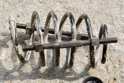

#258 Сообщение Puwistiy » 19 май 2013, 00:24
проверенно вазовские. подогнать по месту молотком. И можно работать. Это про те которые с одной стороны две точки крепления имеют.

#259 Сообщение Орел102 » 19 май 2013, 00:46
мы тут другу на днях на мегане меняли вазовскими. и те которые с двумя точками крепления и с одной как на фото выше. сказать что мы "устали" ничего не сказать. там с одной стороны 4 витка захватывает, с другой 3. и эти захваты съемника упираются в центр съемника где гаечный ключ крутится. проволка рвалась наша от этих пружин.потом сорвалась реьба на обоих парах съемников. так что вазовские-не дело. в итоге заехали в сервис с разобранной стойкой и там нам поменяли вот такими съемниками
трещеткой на 1/2 крутится. стоит форсовский 1500. теперь только такой буду брать.(замена то стойки в сервисе 700р штука). а то 500р на вазовские в пустую.

на моих вазовских резьба П образная и ключом по центру на крутить.
