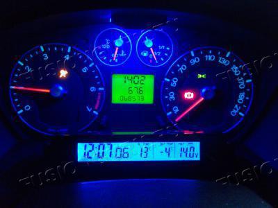

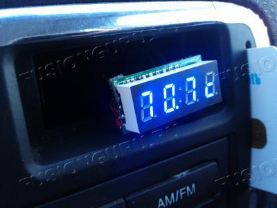

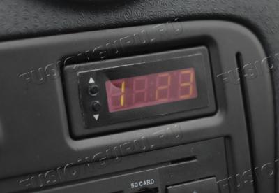

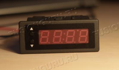

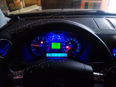

Приветствую всех! Вот и я решил сделать из монетницы что-либо более полезное.
Сначала просто хотелось обычные часы, которых как-то стало не хватать после замены штатной магнитолы на витсон. Но после изучения китайских сайтов подобрал себе устройство более функциональное. Кроме часов и даты там еще есть два термодатчика и вольтметр:

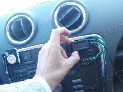

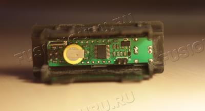

Провел имплантацию платы в монетницу:
Установил девайс на место. Разъем подушки также защелкнул на штатное место. Питание взял с жгута магнитолы (АСС). Дисплей на солнце практически полностью выцветает. Хорошо его видно только ночью)))
Теперь думаю, может заменить начинку на что-нибудь с LCD дисплеем. А также заменить декоративную наклейку на более соответствующую дизайну)))

Aleas писал(а):Дисплей на солнце практически полностью выцветает.
Хорошо помогает дополнительная маска на дисплей, увеличивающая контрастность и скрывающая внутренности светодиодных индикаторов. В качестве материала для маски хорошо подходит черный капрон (нейлон), отрезанный, например, от колготок жены или от своих носков (чистых :smirk: ).
Неужели поможет?))) Накладку приклеил намертво суперклеем, если ее отдирать, то обратно уже не приклею. Надо искать другую накладку...

Aleas, надеюсь внутреннюю плату намертво не вклеил? Эту "тряпочку" надо наложить непосредственно на индикатор (между ним и стеклом).

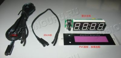

Наткнулся у китайцев на вольтметр цифровой. Так как почти постоянно приходится пускаться после -30С, решил будет мне полезно http://www.aliexpress.com/item/R1B1-4-5 ... 75493.html
Решил подключить через переключатель на 2 режима:
1. Вольтаж на АКБ
2. Вольтаж в электросети машины (прикуриватель f29).
Но нашел в таком же точно корпусе по габаритам совмещенный вольтметр с амперметром http://www.aliexpress.com/item/DC-0V-10 ... 98780.html
Подскажите имеет ли смысл амперметр в машине и что он может интересного поведать владельцу о состоянии авто (ну понятно , что текущее потребление тока, но зачем оно мне) ?

В общем пришла мне эта фигня.
Мне нужны только вольметр и температура ОЖ/двигателя. Зимы блин очень холодные :(
Чтоб смартфон из кармана не доставать лишний раз и torque не запускать. А все было сразу на виду.
Ставить и подключать впринципе нет ничего сложного, единственное плюс подключу к клемме АКБ и к предохранителю прикуривателя и буду их переключать дополнительным тумблером, чтоб видеть напряжение на АКБ или напряжение в бортсети.

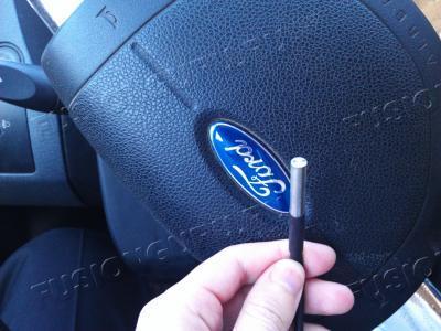

Единственное, что непонятно, куда пихать датчик температуры :unknw:
Вот такая палочка в диаметре меньше 1см.
Может посоветуете куда ее воткнуть, чтоб актуальную температуру ОЖ/двигателя получать, без искажений?
Или может как-то подцепиться к стандартному датчику температуры ОЖ, найти бы его еще и его распиновку, у этого китайского датчика 3 провода идут.

SAnat писал(а): у этого китайского датчика 3 провода идут.
Это DS18B20. Увы, он цифровой и со штатным не совместим. Надо было на Аду соглашаться :)
А эту хрень - не знаю куда совать. В бачок с ОЖ :)

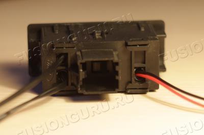

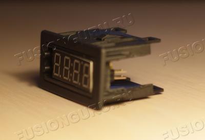

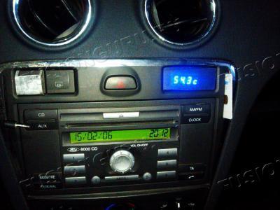

Надо бы под итожить, что вышло.

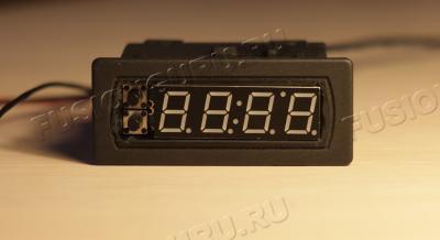

Вольтметр-термометр-часы - http://ru.aliexpress.com/item/33V-0-30- ... dVersion=1

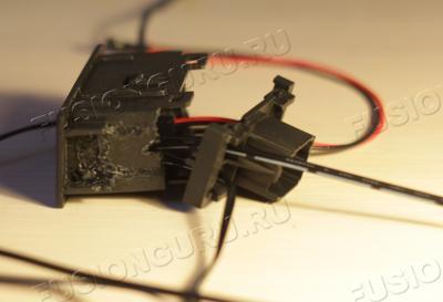

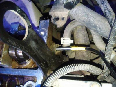

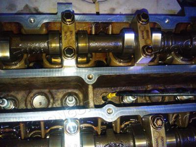

Дырки в моторе нашел 2 подходящих, сбоку слева и сверху в свечных колодцах, выбрал вторую.
Просверлена дырочка для провода в клапанной крышке и сам термометр вставлен в отверстие перед третьим свечным колодцем.

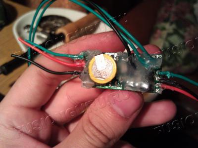

Препарирован, проводка заменена.
На панели на термоклей из пистолета закреплен вместо монетницы.
Включается с зажигания только на темпереатуру, щелкать лишний раз кнопки переключать на часы или вольтметр не люблю, поэтому чисто температура ;)
Место установки в монетницу скажу прямо очень не удачное, надо отвлекаться от дороги и косить взгляд. Лучше было поставить куда-то выше над рулем. Но что есть уже :pardon:
Сверху из коробки от компакт диска вырезал "стеклышко" рефленное. Если найду темное стеклышко, передалаю, чтоб стекло в цвет панели было, про это помню, просто не попадается такого.

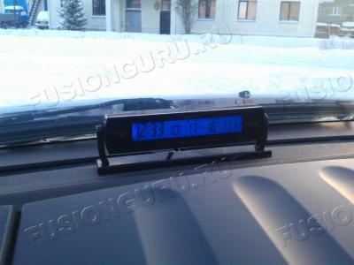

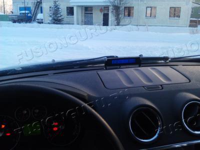

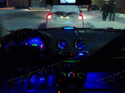

Часы – вольтметр – термометр.

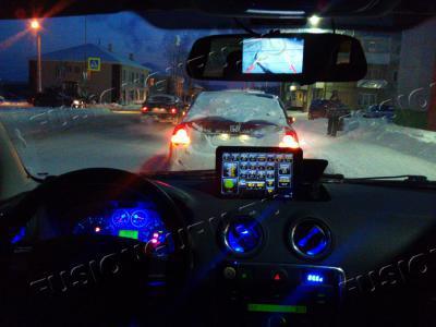

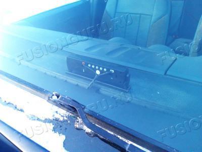

Появился после меривы б. Просто вид без экрана по центру убог показался. В общем допотопно смотрелся салон, решил осовременить салончик :D
Да еще вольтметр нужен был и температура за бортом, переключать то влом, хочется чтоб сразу все было видно.
Купил на распродаже у китайцев за несколько сотен это http://ru.aliexpress.com/item/Brand-New ... dVersion=1
Поставил на 2 сторонний скотч по центру, проводку обмотал хб изолентой и пустил через воздуховод.
Хорошо совпало с общей подсветкой салона.
Правда иногда из-за использования планшета его не видно.
Можно поставить на рулевую колонку, но не захотел.

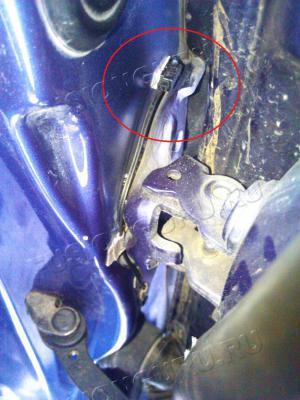

Датчик поставил на стойке правой двери (пропихнул проводку между кузовом и разъемом двери).
Место неудачное , буду смещать дальше под крыло, через 10 минут это место потихоньку начинает греться.
Плюсы:
1. Чуть освежает салон.
2. Часы не зависят от игр с АКБ, в них своя батарейка.
3. Вольтметр полезен.
4. Температуры за бортом и в салоне, так себе, не особо востребовано, просто есть и все.
