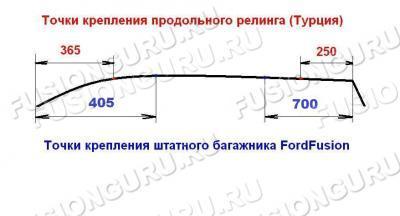

Хотел самостоятельно поставить рейлинг (поперечные), посмотрел инструкцию и статью в информации, у меня не нашлось отверстий, а резинка сверху приклеена как будто она там вшита на всегда (рисковать не стал отдирать) (в комплекте у меня нет никаких резинок, так как рейлинги шли как подарок при покупке авто)
На самом рейлинге написано форд и номер 2N1J-46002-AS
Сам форд у меня дорестайл и мне ляпнули, что возможно они мне не подойдут, вот хотел уточнить подойдут они мне и какой размер от капота и от багажника отходить надо, чтобы увидеть отверстия?

а под резинкой нет отверстий для крепления
Re: Релинги на Форд Фьюжн
#205 Сообщение fidel1970 » 06 дек 2012, 18:42
kelya12, отверстия есть (на фото постом выше указаны синим цветом).

msv писал(а):Сам форд у меня дорестайл
Вот ключевая фраза!!!!!!!
Как то давольно давно, и не помню где, но проскакивала информация, что на ДОрестайлинге до какого-то года не было СОВСЕМ отверстий для крепления багажника.
FFn 1.4 Elegance, красный, МКПП,с пепельницей
#207 Сообщение fidel1970 » 06 дек 2012, 19:29
Владимир408 писал(а):не было СОВСЕМ отверстий
Это тоже не проблема. В приведённых ссылках показаны способы производства отверстий. :)
