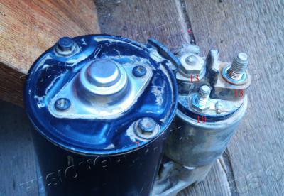

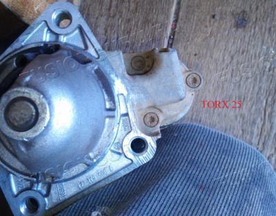

Re: Стартер трещит при запуске (ремонт)

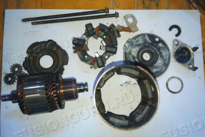

В течение года иногда при запуски авто происходили сбои ( треск ), но в последние время эти сбои стали происходить чаще да и давно маячила бумажка на холодильнике с информацией о необходимости в ревизии стартера. Сам процесс целиком описывать не беду и так до меня много была сказано, а вот о некоторых неудобствах напишу.
== Проблема первая это не смог открутить 3 болта которые держат втягивающие реле, головки болтов под ТORX 25, этим ключом только по слизывал грани. Пришлось откручивать с помощью экстрактора, один болт одолел, а на втором метчик экстрактора слизал резьбу. Пришлось просверливать отверстие сверлом № 3.2 мм., а затем забивал в головку болта ТORX 25 и откручивал болты.
--- После половинной разборки беру в руки вал на котором находиться редуктор и бендикс, переворачиваю этом механизм бендиксом в низ но бендикс не хочет под своим весом по червячному валу опускаться в низ, значится забит грязью червячный вал и втулка бендикса. Продолжаю разборку для чистки , для этого с торца вала торцовым ключом сбиваю шайбу закрывающие стопорное кольцо, отвёрткой снимаю стопорное кольцо и снимаю бендикс. После чистки, бендикс уже в полу наклоне съезжает с вала. Если бендикс у вас рабочий ( крутится только в одну сторону ) то стопорное кольцо снимать не нужно, переворачиваем вал бендиксом в низ и поливаем вал бензином из шприца и по ходу передвигая бендикс верх низ очищаем от грязи. Защитную шайбу и стопорное кольцо снимать только при замени бендикса.
== Проблема вторая это установка на место защитной шайбы со стопорным кольцом, провозился долго боялся расколоть стальную шайбу это куда вбивается стопорное кольцо. Нужно поставить стопорное кольцо на вал затем сильно зажать кольцо в тисках и оббить молотком и только после этого можно забить на кольцо шайбу.
== Проблема третья это для тех кто будит проверять щётки или чистить ротор. Для того чтобы быстро одёть щётки на ротор, отрезаем от бутылки полосу 5 см., скручиваем трубой и вставляем в окно щётка держателя, верх трубы делаем немножко воронкой что бы туда можно было вставить контакты ротора, а низ трубы скрепляем скотчем. Набираем щётки в щётка держатели, вставляем контакты ротора в трубу, смещаем ротор до упора в окно щётка держатель и теперь спокойно стягиваем трубу, всё.

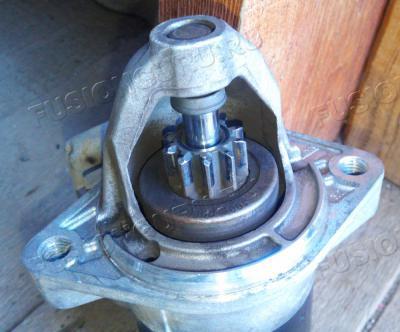

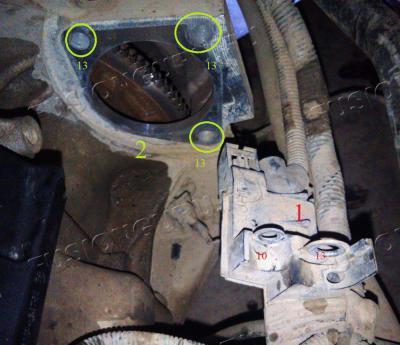

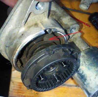

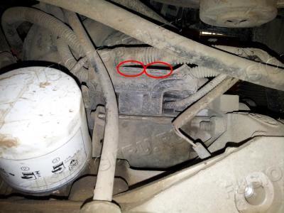

Внешнее проявление того, что пора чистить винтовые шлицы, по которым бегает бендикс, мой машин выдал на 5-тую зиму эксплуатации при пробеге 55 тыс. км. Проявлялось это так. Поворачиваем ключ зажигания в положение "Пуск", под капотом щелчок и дальше тишина. Стартер не крутится. Но я в такой ситуации запускал двиг после лёгкого постукивания по корпусу стартера молоточком, гаечным ключом, обрезком трубы. А один раз просто пластиковым фонариком постукал. Я даже по погоде уже знал, когда придётся "постучать". В основном это было при резком заморозке после оттепели, то есть при снижении температуры с -5...-10 до -25...-30. Поэтому на это лето было запланировано снятие и обслуживание стартера, который оказался поляком.
Винтов крепления втягивающего реле оказалось всего 2 шт (а не 3) и TORX20 (а не 25).
При снятии много времени потратил на располовинивание клеммной колодки, которая прикручивается к втягивающему на гайки 10 и 13. Оказалось, что её располовинивание доступа к гайкам ничуть не облегчает. Просто эти гайки становится чуть лучше видно, но не более того. Если кому-то это важно, то вот фото всех трёх защёлок. Я долго искал третью :-)
Бендикс реально туго перемещался по шлицам вала. Только хорошим усилием руки можно было его сдвинуть. Промыл керосином и высушил. Подшипники и планетарку тоже промыл и смазал литолом.

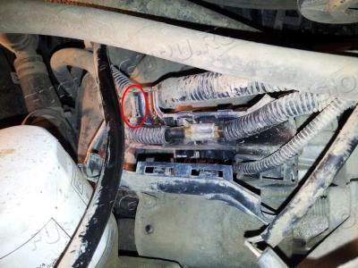

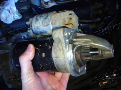

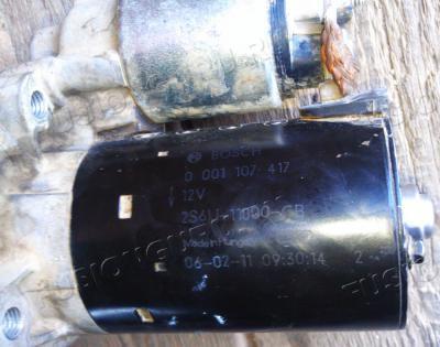

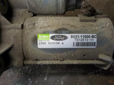

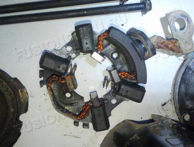

Стартер висит низковато, при форсировании водных преград его таки заливает.
Снял стартер, сначала лучше отвернуть контакты, потом болты со стороны коробки передач

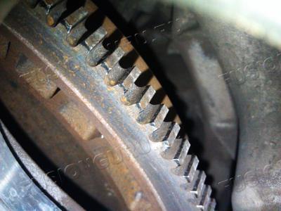

Маховик ничего так, износа нет
Сам стартер, такой маленький легкий
Бендикс без износа
Втягивающее не снять, завернуто 3 болтами с мелкой головкой, усилие жуткое, сворачивает либо биту либо шляпку
Зато стартер разбирается легко.

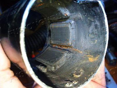

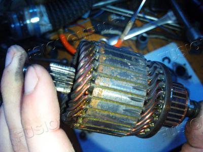

Внутри много ржавчины
Щетки не знаю, насколько изношены, целых не видел еще.
На щетках есть ржа на пружинках тоже.
Без съема втягивающего бендикс не достанешь
Кароче симптомов не было снял привинтивно почистить и смазать.
Вопросов 2:
1. Как бороться с корозией внутри, может смазать чем?
На форумах пугают , что смазывать нельзя, будет пыль собирать и забьется, или зимой замерзнет.
2. Чем смазать наружние силовые контакты, они крайне легко доступны для брызг воды, контакт под ключ на 13 общий уже начал поедаться корозией с краев.
Мовиль или графитка или еще чего намазать на них?
