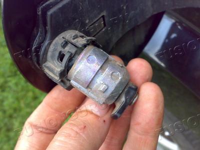

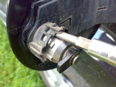

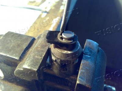

Собственно, снятие замка особого труда не представляло. Ничо не грел, подсунул отвёртку под обе защёлки и надавил на личинку с обратной стороны.

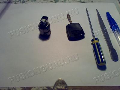

Подготовил инструментарий...
...и приступил к разборке.
Стопорная шайба снимается лёгким отжатием отвёрткой.

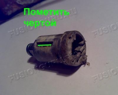

Дальше, самое главное не забыть пометить рисками шайбы кодового набора.

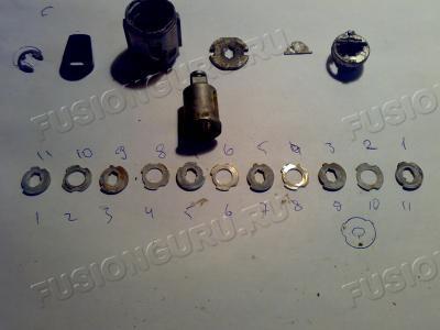

Карту разборки, о которой говорил Каспер я изобразил примерно так:
Далее процесс пошёл как по маслу.

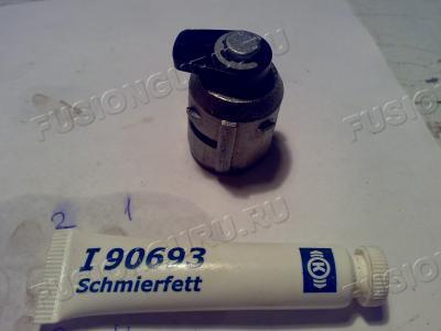

Промывка, сборка, смазка.
Работает, как часики.
Отдельное спасибо Касперу за представленный мануал про разборке/сборке этого узла.

При разборке ничего не помечал, просто вынул из замка на ключе все 11 шайб и последовательно разложил их на листе бумаги, а собрал в обратном порядке.
На фото разобранный замок, в нём 21 деталь.
