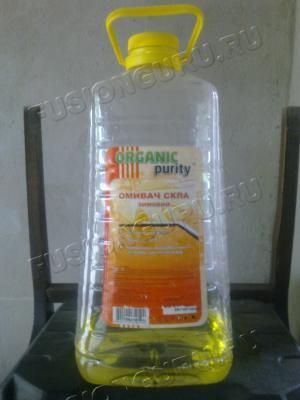

#125 Сообщение HGM » 18 май 2014, 10:18
Видно от скуки тема эта.
Проблема просто решается - залейте в бачек омывателя зимнюю (незамерзающую жидкость). Цена за 4 литра - 20 гривен. (100 р. максимум)
Сообщения: 7019
Re: Обогрев форсунок омывателя стекла двигателем.
#126 Сообщение SAnat » 18 май 2014, 22:10
К сожалению нет, я пользую не замерзайку -50С.
И она реально -50С , потому что в бутылке на улице начала кристаллизоваться только в -45С.
Но на кончиках самих форсунок уже начиная -20с (а это еще считается теплая температура начала зимы) она замерзает и форсунки не работают, скорее всего химия на воздухе испаряется и вода замерзает , а оттаивает только теплее 0 уже :(.
