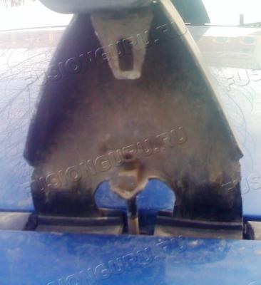

kasser писал(а):нужно нижние кронштейны переделать.
Вот, об этом и думаю...
Скорее всего надо будет согнуть под 90 градусов вот эту часть кронштейна...
... и залить его компаундным клеем прямо в желобке, предварительно обрезав резинку и чем-нибудь ограничив растекание клеящего состава.

kasser писал(а):А я бы просто просверлил крышу недалеко от водостока
Не, чёта неохота крышу дырявить. :nea:

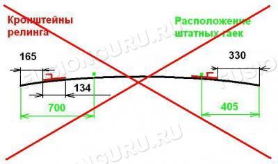

Dima! писал(а):подобрать трубу квадратного сечения, такую что бы она в нашем желобке лежала. Ее к штатным местам + скотч, а к ней уже релинги. Тогда можно и нагрузку будет.
Постой, постой... давай-ка померяем.
Расстояние от кормового края желоба до крайней точки заднего кронштейна = 16,5 см (согласно мануала).
От лобового стекла до крайней точки переднего кронштейна = 33 см.
Длина кронштейна = 134 мм.
Всё правильно? Со штатными вварными гайками ничего не путаю?

fidel1970 писал(а):Расстояние от кормового края желоба до крайней точки заднего кронштейна = 16,5 см (согласно мануала).
Как помнится 40,5 см. от переднего края и 70 см. от заднего.
как тут написано. /go.php?url=http://www.fusionguru.ru/articles.php?article_id=153
Получится переднюю стойку на штатное место поставить? Есть возможность на 7 см назад сдвинуть?
Если нет то на один релинг или цельная труба длиной равной длине релинга, либо два отрезка. передний короткий ~ 10 см. а задний подлиннее сантиметров 60. Но я бы именно на целую трубу нацелился. Жесткость крепежа однако.
Сколько у нас по ширине желоб? Сантиметра 2?
Труба профильная квадратная изготовлена по ГОСТу 8639-82 и ТУ 14-105-566-93, а прямоугольная - по ГОСТу 8645-68 параметрами от 10х10 до 200х200 с толщиной стенки от 1,0 до 12,0 мм.
20х20х1,5 6м
правда цену нашел только за тонну. 35 т.р. :smirk:
Есть только один вопрос. Возможно ли эту трубу такой длины согнуть по профилю крыши?

Найти трубку не проблема, согнуть тоже (профиль крыши не такой уж и радиусный).
А вот закрыть ее чем? Или закрасить придется...
