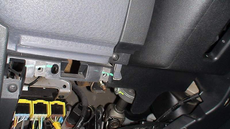

Значит рассказываю про тонкости и косяки допущеные при работе над реализацией проекта Каспер-свет.
1. Перед демонтажом приборки внимательно прочтите инструкцию и запаситесь соответствующим инструментом.
2. Сборку "девайса" лучше производить на подходящей для этого дела колодочке (такие можно найти в магазине или на авторынке).
3. Провод подключаемый к приборке возьмите заведомо большей длины (около 50см).
4. Узел удобней разместить непосредственро вблизи модуля света (легче снимать, есичо).
5. При подключении провода с впаяным диодом постарайтесь не сломать место пайки (на это особое внимание)
6. Когда будете вскрывать жгут проводки на приборку позаботьтесь о достаточном освещении подпанельного пространства (в темноте легко перепутать цвет проводов).
7. НЕ ВКЛЮЧАЙТЕ зажигание при отсоединённой панели приборов! (важно!)
И ещё. Кто мне скажет, почему при демонтаже/монтаже кожуха рулевой колонки у мну сначала не хватало одного винта, а потом появился лишний? :crazy:
Re: Евросвет от Каспера
#9 Сообщение *Casper* » 26 окт 2010, 09:35
fidel1970 писал(а):сначала не хватало одного винта, а потом появился лишний?
Вот Дим, это явление и я не могу понять. Но у меня та же петрушка. Разбирал уже не один раз и все равно винт лишний лежит в пепельнице.
Хотя мне сдается, что винт крепления верхнего кожуха ты не закрутил внизу, где он накрывается нижней панелью.
Вот тут
#10 Сообщение fidel1970 » 26 окт 2010, 09:45
Сколько их всего - шесть?
А седьмой откуда?
Ладно, буду кому-нить подключать устройство - перепроверю. :yes:

fidel1970 писал(а):Сколько их всего - шесть?
5 - нижняя обшивка
1 - верхняя обшивка
2 - приборка.
Если закрутил в нижнюю, то прикол. Тогда у тебя то же самое, что и у меня. Винт есть, а куды его вкрутить - никто не знает.
