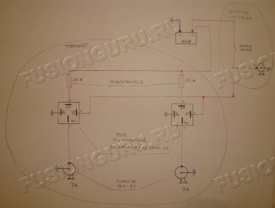

Откорректированная схема:
А что со штатным предохранителем 10А (который за бардачком)? Не менять его?
Re: Альтернативный звуковой сигнал
#42 Сообщение *Casper* » 25 дек 2014, 23:00
Алексей 150 писал(а):Не менять его?
Не, не надо.
Штатная схема конечно не правильная, но ее суть верна. Так что все в порядке.
