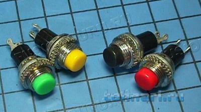

SAnat,Там места нет вообще. Примерно 3-5 мм всего лишь. Этого мало. У нас там железка идет под углом. Я эту то боком еле впердолил.

вода, конечно, контакты в кнопке замкнуть не сможет, но помочь им окислиться - запросто!
вопрос в том сколько времени проживет кнопка? но идея мне понравилась, сам думаю ее реализовать - ведь очень удобно. но хотелось бы объединить идеи *Casper* и SAnat. может там снизу есть место для микрика? например, такого:
в электрике ведь всего две причины всех неисправностей: есть контакт там, где не надо и нет контакта там, где надо
- Сообщения: 42247
Нету, поверь, уже это не первый приклад. Тут повернулась кнопка, которая выглядит не как детская игрушка. Вот и приладил. А идее уже много лет. Ещё со времён, когда мне задницу по 4 раза в году разбивали

*Casper*, а ты от кнопки в салоне два провода прокинул в заднюю дверь или одного хватит? в каком месте под панелью удобнее всего подключиться к проводам от кнопки?
- Сообщения: 42247
Re: Открывашка для багажника
pokvsel, один, второй масса, там на двери ее есть.
Я прямо в разъем кнопки привел и намотал на пин.
