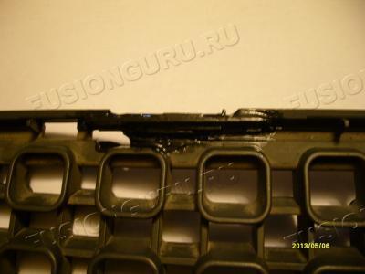

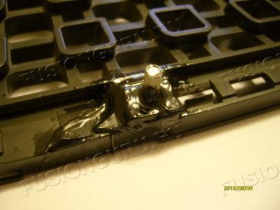

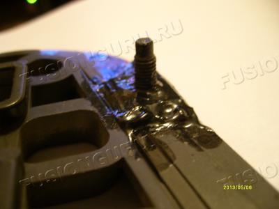

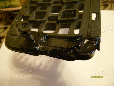

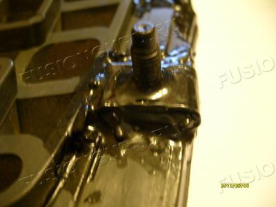

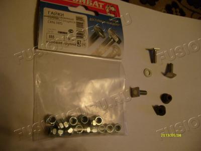

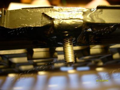

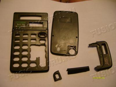

Понимаю, что тема уже была... но могу поделится своим майским, праздничным опытом... необходимые ингредиенты - дихлорэтан, старые корпуса сломанных маленьких калькуляторов
кисточка от лака для ногтей,
винты решетки радиатора для ВАЗ-классики, самоконрящиеся гайки, ну и так чего еще по мелочи....Была проведена полная "лице-челюстная" реконструкция
мест крепления болтов (потерянные заменены на ВАЗовские)... главное найти совсем небольшой калькулятор с дырками под кнопки сопоставимыми по размеру
с винтом М5

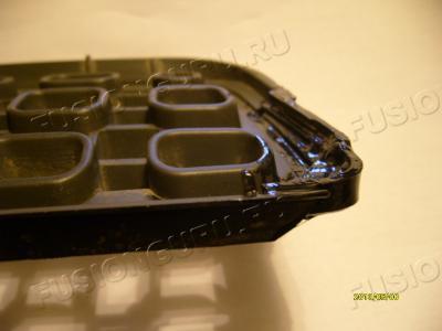

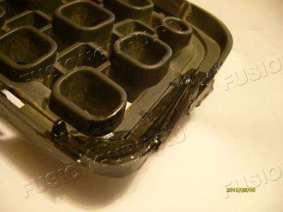

- отрезаются боковые ряды с обеих сторон -там есть нужное боковое ребро корпуса.... пока делаешь пять крышек для крепления болтов
- все опилки и мелкие обломки калькулятора летят в пузырек с дихлорэтаном и становятся клеевой массой... а дальше уже искусство пластического хирурга... все "швы" снаружи
закроются хромированной рамкой - сейчас главное связать все разломанные части между собой и в правильных местах вклеить "насмерть", к сожалению, крепежные болты...
конечно, можно было заморочиться и сделать края более сглажеными - но поскольку дихлорэтан и так выходит из пластика довольно долго, было принято решение, что все, что закроется рамкой и не будет просматриваться - оставить в "техническом виде", а сосредоточиться на закреплении самих болтов... жду полного высыхания...

Давно не нюхал дихлорэтан. :( В связи с этим вопрос - разве он растворяет ABS - пластик? Если нет, то все приклеенное скоро отвалится.
pol1964
Сообщения: 333
Полное имя: Павел
Re: Еще раз о решетке радиатора
#3 Сообщение pol1964 » 07 май 2013, 10:23
svita2000 писал(а):Давно не нюхал дихлорэтан. :( В связи с этим вопрос - разве он растворяет ABS - пластик? Если нет, то все приклеенное скоро отвалится.
Только он один и растворяет полностью... трихлорэтилен - поверхностно и как-то по-другому...
