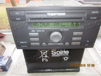

:hat: Коллеги приветствую вас!!! Сменил я себе магнитолу, поставил форд сони мп3, в добавок вывел AUX и подключил ещё и мп3 плеер с флешкой 8Гб. (16Гб не видит, да и не надо). Старую балалайку 6000 CD хочу в гараже установить, сегодня на работе провёл эксперимент по её подключению. Всё получилось - запустилась (код, правда, приняла только после того, как продублировал "-" на оба контакта GND и "+" на BATT и ACC. Возник вопрос к знатокам: как симитировать включение габаритов, чтобы засветились все светодиоды на панели управления??????? Есть у меня подозрения, что за это отвечает 14-й контакт ILL. :wall: Так ли это и чего туда повесить + или - ????

КОСМОВОД, И что заработала без подвода сигнала КАН шины?

#411 Сообщение КОСМОВОД » 02 мар 2015, 16:41
Сижу вот слушаю, балдею :best:http://www.fusionguru.ru/images/photoal ... G_4831.JPG
н 757 нх 39 rus
КОСМОВОД
Сообщения: 231
Зарегистрирован: 22 дек 2014, 12:59
Полное имя: Дуняк Сергей Александрович
Откуда: Калининград
Re: Моя переделка CD6000 под флешку
#412 Сообщение КОСМОВОД » 02 мар 2015, 17:02
Сам удивился, вот сижу слушаю, балдею :best:

КОСМОВОД, По всем правилам, должна самопроизвольно засыпать через час... :mda:

Виталий, похоже у моей магнитолы бессонница :smirk: веселит меня и не засыпает :rotate:

Сообщения: 7015
#417 Сообщение SAnat » 03 мар 2015, 08:11
Делал уже видео , картинка в начале
Без CAN часов не будет и она засыпать не будет сама.
ACC вообще непонятно зачем ей, не за что не отвечает. Авто-включение при втором положении ключа идет по CAN.
В итоге АСС я вообще от магнитолы отрезал и кинул на саб.
Балалайка в принципе не плоха, докинул саб и твитеры и заиграла что надо на мой вкус. Даже менять не охото :)

КОСМОВОД писал(а):Есть у меня подозрения, что за это отвечает 14-й контакт ILL.
Так оно и есть, + туда закинул и появилась подсветка панели. Кстати календарь и часы у меня работают без CAN, а спать да она не хочет (на ночь оставлял включенной).
