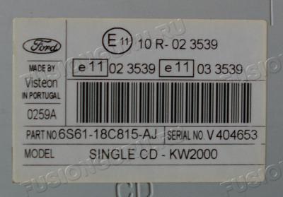

Насколько я понял не работает с 8S61-
Моя магнитола имеет подобную маркировку.

У меня тоже ноябрь 2006, с адаптером подружилась нормально.

pol1964,
Павел привет ! Говорят плохо совместим сей девайс с майфунами конца 2007 года и моложе.Я думаю у тебя проблем быть не должно,хотя кто его знает.У меня выпуск 09.2007г работает нормуль.
