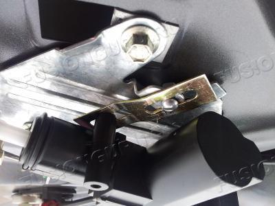

Вчера тоже поддержал отечественного производителя "активатора замка двери 2-конт 6512210-01" в ответ на экономические санкции Европы. Имплантировал этот активатор взамен европо-китайского. Всё как и у топикстартера, только отверстие сверлил не по стрелке на фото ( кронштейн надо было-бы перевернуть при фотосессии), сместил его к нижнему на фото уху, чтобы шток активатора не изгибался и не тёрся во время движения о вилку тяги троса. Между пластиковым приливом с отверстием для крепления активатора и кронштейном поставил обычную гайку М6, по высоте очень удачно подошла.
Дверь багажника открылась три раза и перестала звкрываться. Оказалось, что из-за малого хода штока привода не происходило зацепления в механизме замка 2-х "крючков", одного, к которому закреплен трос мех-ма открывания и второго, охватывающего штырь замка. Вылечилось подгибанием держателя оболочки троса (на снимках - деталька из зелёного пластика вставленная в вилку кронштейна).
Теперь всё работает, только вот звук ... пружинку-то я оставил, возможно из-за неё, а может это отличительный звук открытия замка отечественного автомобиля.

Тоже не сверлил (прикинул, что винт в новом месте может касаться металла двери),использовал планку, которую используют при креплении активаторов.
Резиновый пыльник активатора не трогал. Пружину с заводского активатора не переставлял, всё работает и так

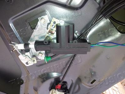

А я просверлил. Ибо если крепить в существующие отверстия, то встает наперекос, зажимает. Просто  взял винт с потайной головкой 4*40, зазенковал под 7 мм, проставил гайку м5 между актуатором и кронштейном. Ушки крепления под родной - разогнул, чтоб не мешали. Второе сверление вышло за край кронштейна, притянул нейлоновой стяжкой.
Родной был снят заранее, сама установка - 10 минут, намного дольше думал как приспособить купленный за 195 рублей актуатор к родному кронштейну.
Автору попалось с желтым и красным проводами, мне - с синим и зеленым. И никаких, само собой, обозначений. Соединил наугад - не работает. Попросил кого-то нажать кнопку - толкает, вместо того, чтобы тянуть. Пересоединил наоборот - заработало. Перед этим, правда немного отогнул упорную вилочку оболочки тросика, чтобы убрать свободный ход. У меня работает при соединении черный-синий, зеленый-оранжевый. Хотя, подозреваю, что изготовитель с этими проводами не заморачивается: какие есть, те и ставят, как угодно.

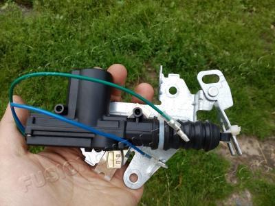

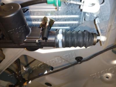

Вчера осуществил "колхозинг" привода багажника на фьюжик.
Поставил привод за 250 р, 2 провода, Saturn. Ход штока почти как у родного.
Колодку родную удалил, поставил разъемы папа-мама от вазов.
Поставил родную укороченную пружину для возврата привода в исходное положение.
Пыльник на фото потом убрал, мешал пружине. Полёт нормальный, работает отлично.
На кронштейне закрепил - 1 отверстие штатное, 2 через пластину.
