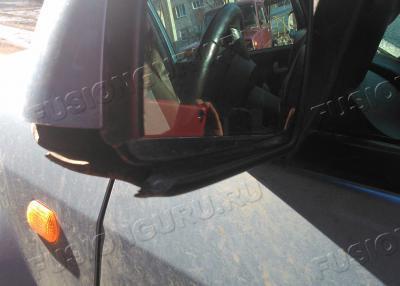

Уважаемые владельцы фьюженов! Помогите советом. Сломана черная деталь бокового зеркала. Подскажите, как недорого заменить эту деталь, чтобы не покупать все зеркало.
Буду благодарна за помощь. Спасибо заранее.

Сломан корпус. Отдельно эта запчасть стоила около 3500р в начале осени 2014.
Поищите на авито или разборках. Взял в сборе всё зеркало за 1500р около м. Текстильщики.

Если болтается, значит точно корпус лопнул. А это либо замена, либо ремонт с приклейкой.
Ну, а если всё равно клеить, то и не стоит бояться что-либо ещё там сломать.
Демонтаж зеркала начинать со снятия внутренней накладки (внутренняя сторона двери). Она на клипсах, то есть её нужно просто выдрать.
За накладкой винты крепления и электроразъёмы. Всё отсоединять, потом уже курочить зеркало отдельно.
Накладка зеркала снимается отжатием тонкой отвёрткой. Там минизащёлки. Фото на форуме есть.
Зеркальный элемент снимается аналогично. Нажимается на стекло в верхнем углу (ближе к двери), в образовавшуюся щель просовывается отвёртка и отжимается пара защёлок.
Далее идёт снятие проводов на подогрев (если таковой имеется).
Как-то так...
