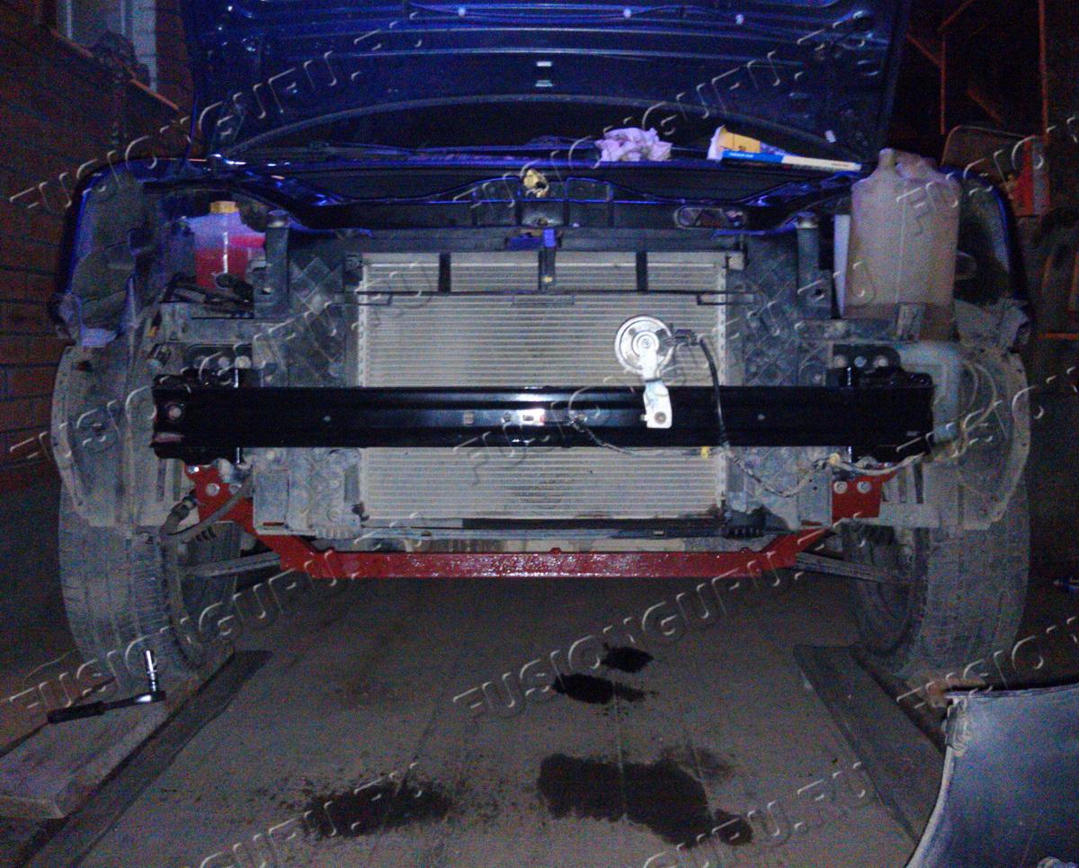

Есть у кого опыт покраски обычного металла (уголки металлические, трубы, толщина металла 3-4мм).
Конструкции из этого обычного металла будут применяться в автомобиле.
Вот когда-то красил давно
Усилитель бампера - цвет черный - краска анигравийная
Кронштейн защиты картера и защита картера - цвет красный - краска свинцовый сурик
Дак вот за годы от антигравийки не следа ни осталось, усилитель бампера снова уже в рыжиках немного.
А то что покрашено суриком как новое (а там защита была покрашена, жизнь у нее тяжелая была).
Только вот мне нужно теперь красить в черный цвет (а не суриком в красный/оранжевый) - может порекомендуете краску?

4. погнулась внутренняя задняя панель, из-за чего не закрывается багажник. Сделал пока самодельную планку с болтом, смещённым на 2 см наружу. Багажник стал закрываться.
5. внешняя задняя панель не ровная.
Съездил к кузовщику.
Сказал покупать усилитель бампера и внешнюю заднюю панель. Это 13500 руб. + за ремонт 22000 руб.
Как-то не охота такие деньги тратить на эти повреждения.
Можно ли обойтись малой кровью?
Усилитель бампера как-нибудь укреплю, трещина на бампере - не критично, щель между бампером и кузовом заделаю герметиком. Внешняя задняя панель изогнута - переживу.
А можно ли вытянуть внутреннюю панель?
Или готовится к полному ремонту?

Можно. Делал такое. Нужен "якорь" (дерево, столб и подобное) (надёжный чтоб)). Под "усилителем" в кузове есть "окно" и отверстия под крепёж, подготовь планку из 25 стальной шины (полоса) сантимов 30, в ней отверстия с резьбой под подходящий рым болт ( нужно пару будет) и все отверстия по плану отверстий в кузове, заряжаем пластину внутрь и вкручиваем болты которые рым. Планка должна быть окультурена; торчки все обработаны и обмотай малярным скотчем. Верьё к рымам и столбу ставим авто под логичным углом к якорю, даём натяг ( без фанатизма чтоб верёвка не лопнула и не дала фофан по машине) и обрабатываем по заломам киянкой резиновой. Тянется отлично.
Бампер ремонтопригоден, заломы в тепле феном выправляются на ура. Сорокаваттным электропаяльником заваришь щель изнутри ( краска не отслаивается) используй присадку от "донорских" деталей АБС пластика, (на лапшу порежь). Выправишь кузов, подправишь бампер, уйдут зазоры по крыльям.Может сами зацепы на крыльях чуть подправить придется. В общем всё чинибельно, за день сам своими руками справишься.
