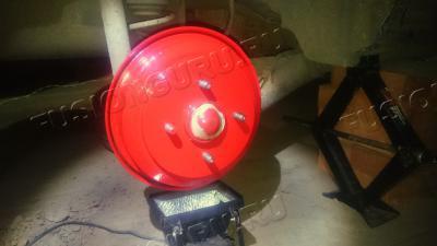

При 12с и ниже я уже столкнулся, что красить плохо очень, потому что шагрень выходит
Начал думать как красить и сушить элементы машины (не фьюжена, другой машины)
То что дует (фены, обогреватели) не подходит, пыль на краску гонит.
Люди ИК лампами сушат
Сходил в магаз есть такие на 250вт.
Ну думаю прожектор лежит дома, 150вт
А почему бы нет
Я ж его для подогрева пользую, куплен подкладывать под платы при пайке, нагревает очень хорошо плату, если минут 30 греть, можно и без паяльника паять, на плате под 300с становится, только smd элементы пинцетом переставляй
Ну вот подопытным стал фью
(судьба у него такая
Взял пирометр.
На барабане было 6с.
Поставил под него галогеновый прожектор 150вт.
И через час на барабане 25с.
Через 2 часа 35с.
Красота.
Покрыл теплой краской, когда на барабане было около 30с, глянец появился, краска легла изумительно, я в барабане вижу отражение зеркальное
, что можно лак не класть.
Все таки красить элемент нагретый под 30с + тепленькой краской получается хорошо
Краска ложится прямо красиво, даже на небольшом давлении в краскопульте.
Щас сохнет, быстро высохнет впринципе.

Взял пирометр.
Через 2 часа 35с.
Красота.
